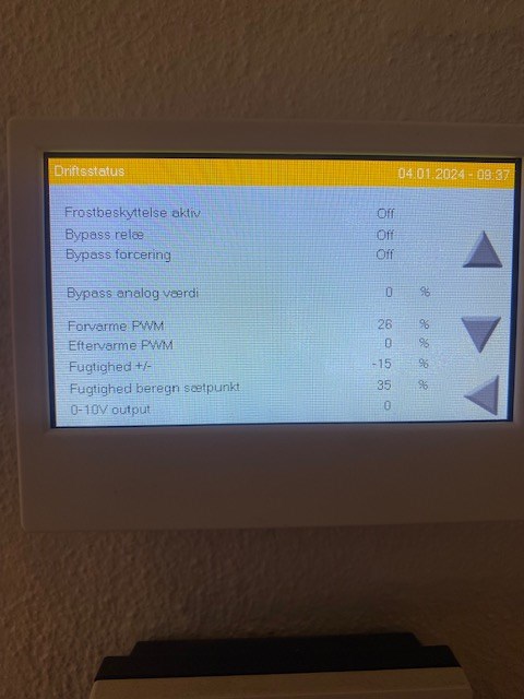

Jeg oplever ret lav luftfugtighed (og muligvis lav virkningsgrad til trods for forvarme) i huset her til vinter efter jeg installerede vores anlæg sidste år.
Generelt er vores indeklima ellers blevet meget bedre.
Anlægget er indreguleret på trin2 og fugtstyrring aktiveret +/-15%.

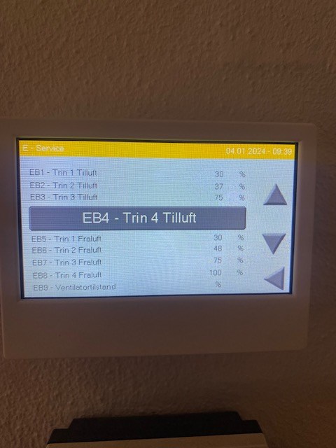

Jeg overvejer at flytte de nuværende indsugnings/udblæsnings værdier til trin3 og derefter lavet et nyt trin 2 til om vinteren som måske flytter 20% mindre luft.
Dette vil formentlig hæve virkningsgraden på anlægget + optage en smule mindre energi + hæve luftfugtigheden en smule.
de nuværende værdier er indstillet til henholdsvis 37 og 48 efter en professionel indregulering.
Vil jeg kunne lave et nyt trin2 uden en rigtig indregulering, bare ved at sænke værdierne 20%?
i så fald, skal jeg sænke dem 20% eller skal jeg sænke dem X antal procentpoint?

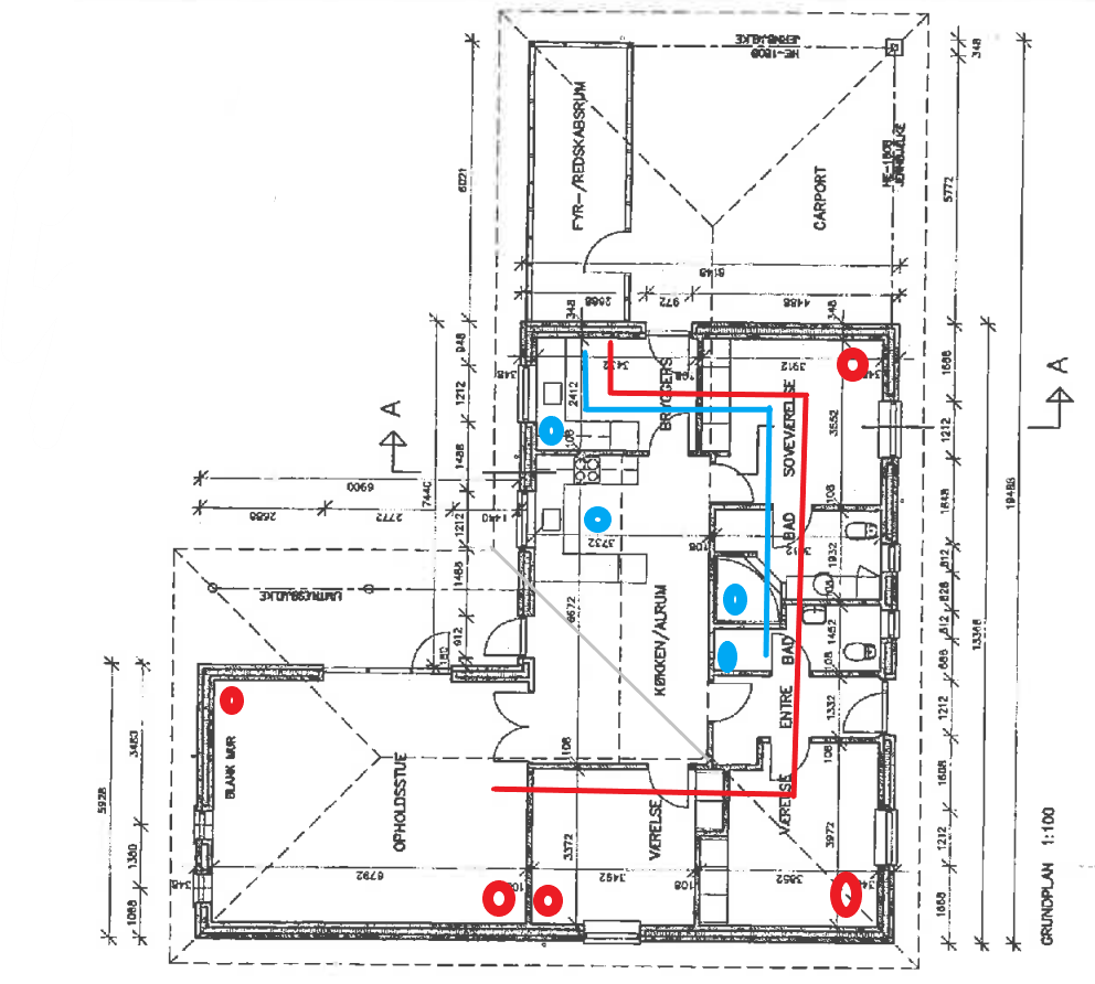

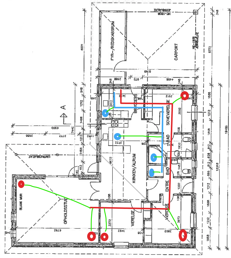

Bare til info, er alle rør isoleret rigtig godt, da der er indblæst rockwool granulat på hele loftet efter jeg har monteret anlægget.
