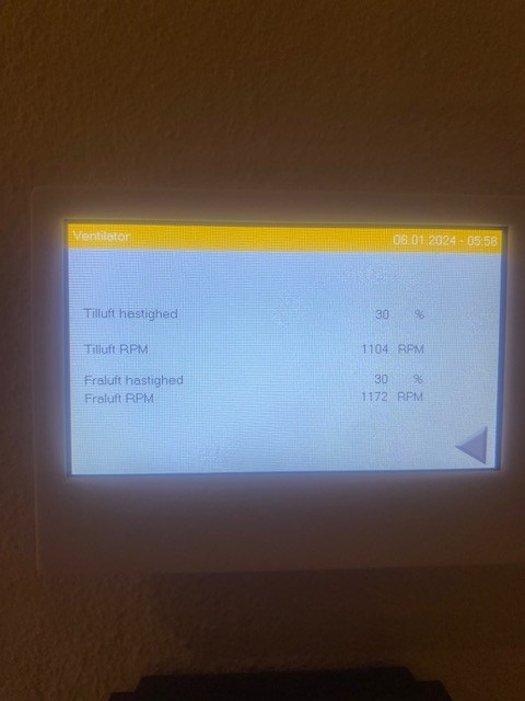

jeg har nu forsøgt at lave et nyt trin2 med henholdsvis 30 og 36%, det det er 75% af det originale trin2.
De gamle værdier er nu flyttet til trin3. som jeg kan skifte til når det bliver lidt varmere og fugtigheden kommer lidt op.
Men hvordan kan det være, at ventilatorerne ikke lader til at komme under 30% (se billedet)??

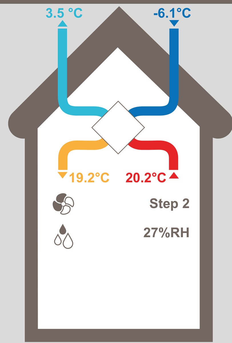

Mit anlæg virker så meget bedre med forvarmen korrekt sat op. Nu er til og fra i huset stort set ens, hvilket gør undere for træk og indetemperatur. Så må jeg se på elregningen en anden gang… tror dog det balancerer sig ud med nedgangen i pilleforbruget.
Samtidigt er den begyndt at justere % af til og fra til at ramme en mere ens indblæsningstemp. Det gjorde den ikke før, og også det er meget rart. Aner dog ikke om det er et problem. Pt står de på 29/50 mod normalt 49/50

Mit anlæg indstiller kun automatisk i trin 2, hvor fugt og temp får den til at justere hastigheden efter tilladte punkter.
Pt ser den ud som følger
