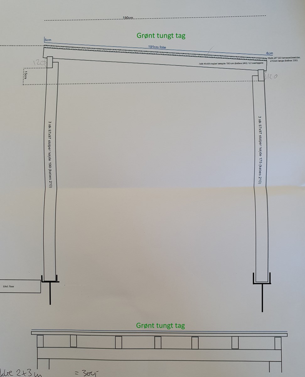

Cykelskur med grønt tag, som godt kan blive ret tungt.
Jeg har lavet en tegning, men vil det holde i virkeligheden?
4 stk stolpebærere i hvert hjørne af grundplanen, ca 2x2 meter (hvor meget kan stolpebærere bære?)
På hver stolpebærer en 97x97mm stolpe
2 remme 45x120mm.
7 "spær" 45x96mm
og så nogle terrassebrædder som tag, og derpå bassinfolie og jord og planter.
er dimensionerne på stolper, remme og spær-reglar store nok? bør jeg have flere stolper end de 4?
