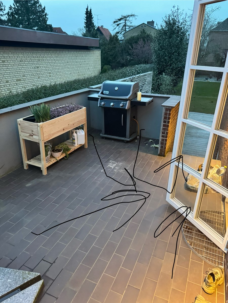

Ovenpå garagen har der tidligere været en udestue, men denne er dog blevet fjernet, så der er nu ikke tag over længere.
Der er som om at vandet kommer ned gennem betondækket hvor der har været en udestue, Noget af pudset i loftet er faldet ned, så man kan/kunne se stålarmeringen der var rustet (det er nu lappet). Når det har regnet, så er der meget vand i loftet nær det sted hvor jeg har lappet, så meget at det drypper ned.

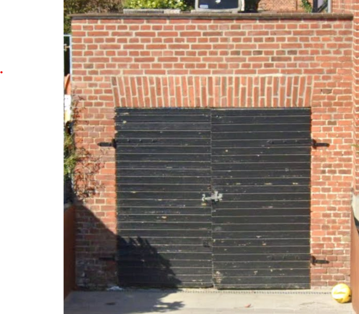

Bonus sprøgsmål: burde jeg lave en "drypkant henover porten, så vandet ikke kan komme ind der

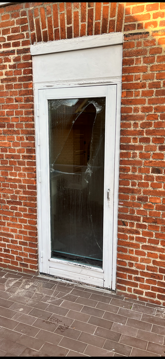

Billede 1 er teressen over garagen hvor jeg mistænker vandet kommer ind.
