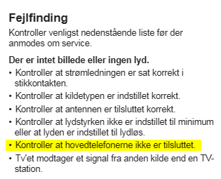

TCL beskriver selv, at nogle af deres tv kan sende lyd ud til headphone, samtidig med at interne højttalere spiller, men det er ikke alle, der kan det. Så derfor må du ind det sted jeg beskriver, og se om muligheden findes.
Jeg ved ikke, hvad det hedder på TCL, men på LG tv hedder det noget i retning af output til headphone og intern højttaler samtidig. Det er noget, som skal vælges til, idet som standard slås interne højttalere ellers fra, når headphone slåes til.
På TCL kan det bl.a. hedder fixed output.
Nederst på denne side kan du læse, hvad TCL skriver om problemet
TCL headphone support
