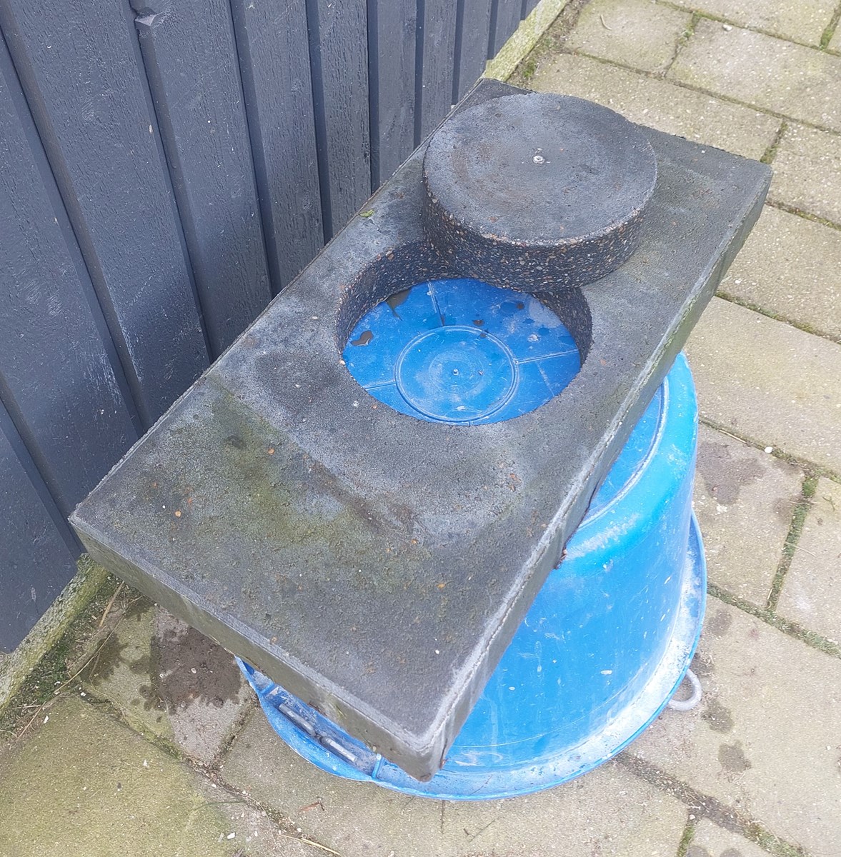

Min datter vil gerne have en fast fod til en stor parasold, da den kun kan stå et sted, så nu er der lavet et rør med en flance, så den kan skrues fast.
Så skulle der bores et ø200mm hul i en 6 cm tyk flise.

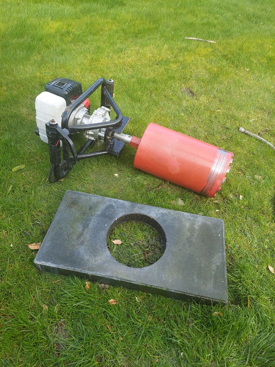

For 3 år siden købte jeg en ø 202 mm borekrone hos vida xl den kostede lige godt 600 kr (kan se at den idag koster lige godt 900 kr) Det var egentlig fordi jeg skulle bore huller til stolper med mit jordbor, og jeg vidste den var noget beton lidt nede, som muligvis kunne komme i vejen, så jeg drejede en adapter så den passede på jordboren, dog blev det ikke nødvendigt.
Så i dag kom den i brug, det tog nok ca 5 minutter at bore, havde vandslangen til at løbe, så slammet kunne komme væk.
