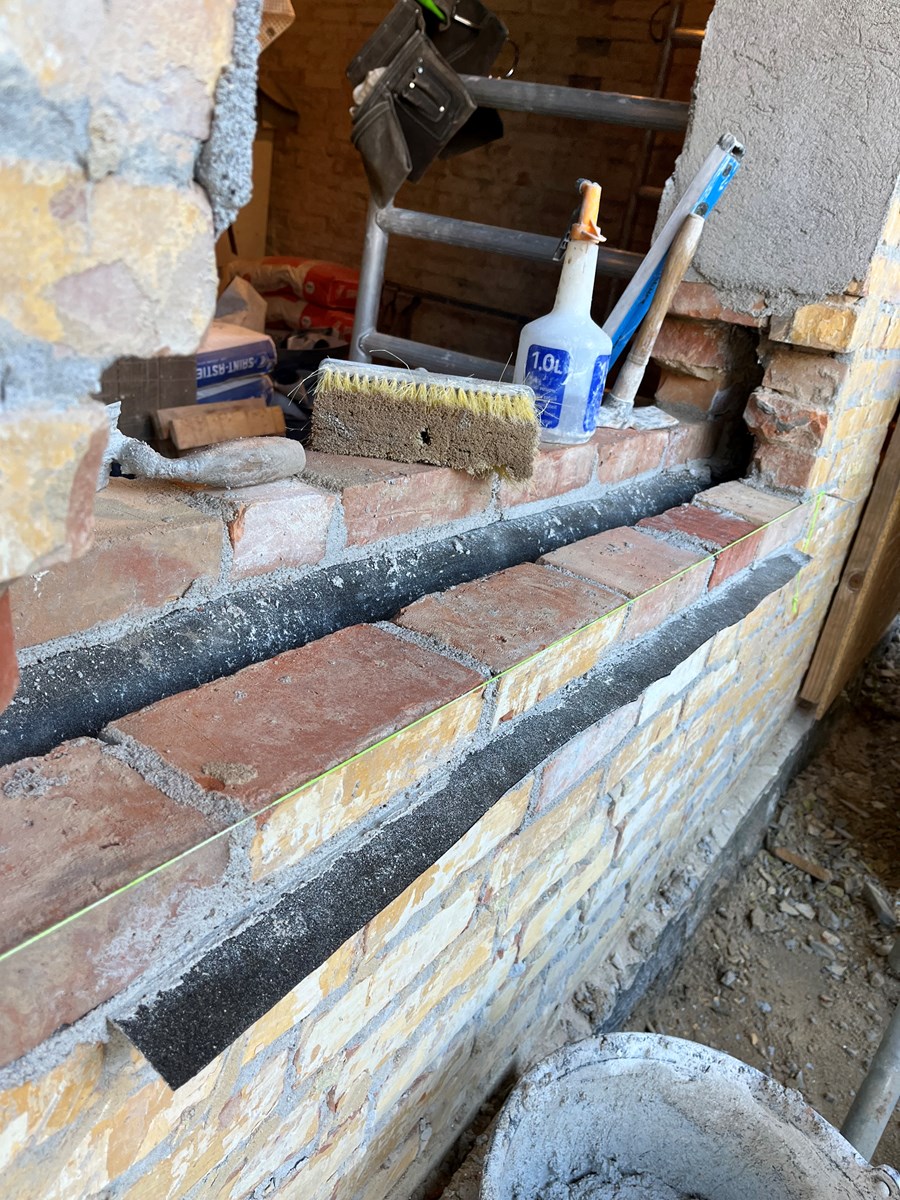

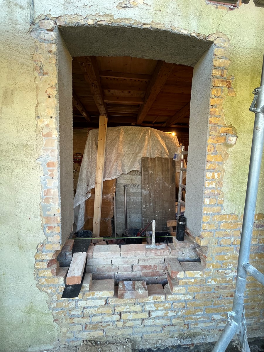

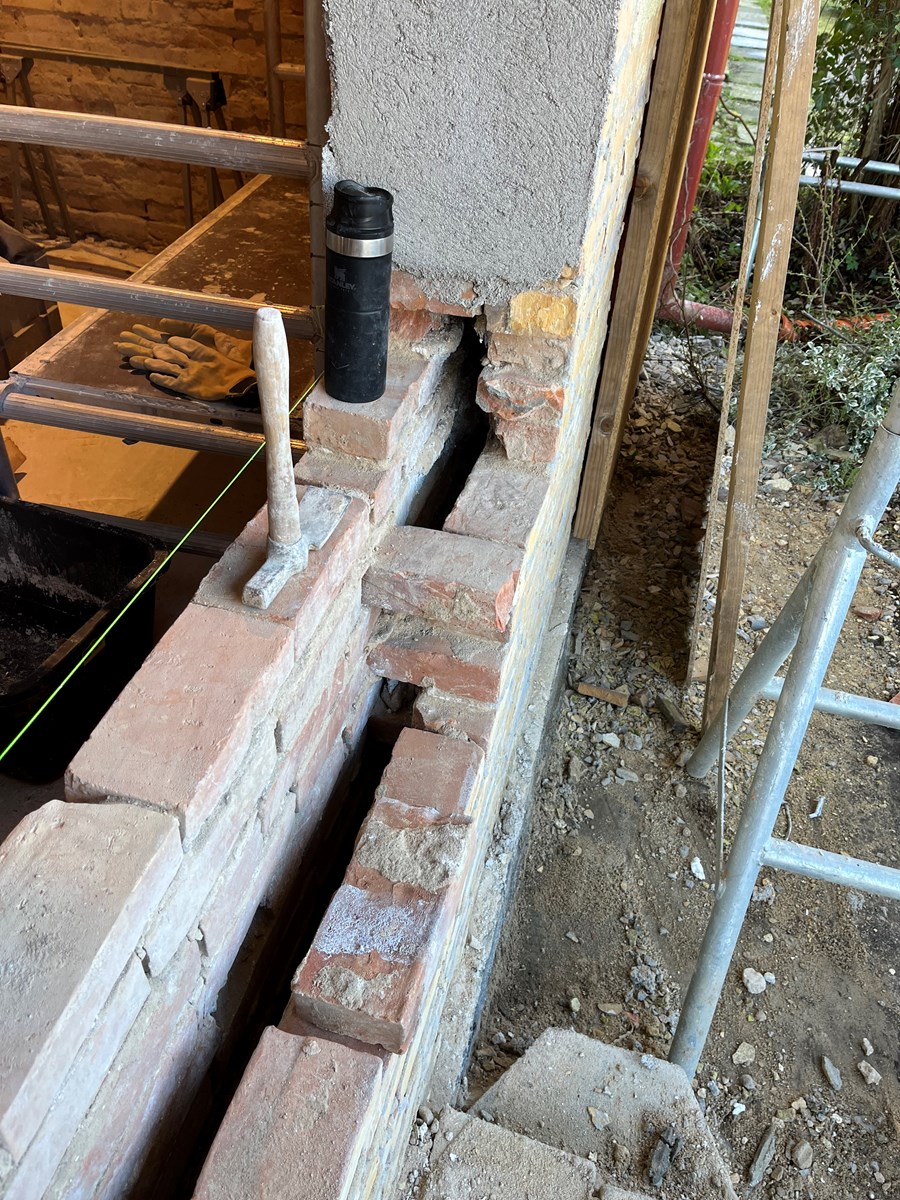

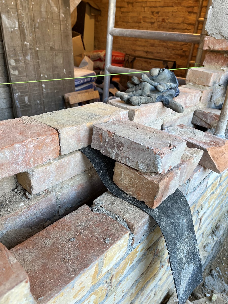

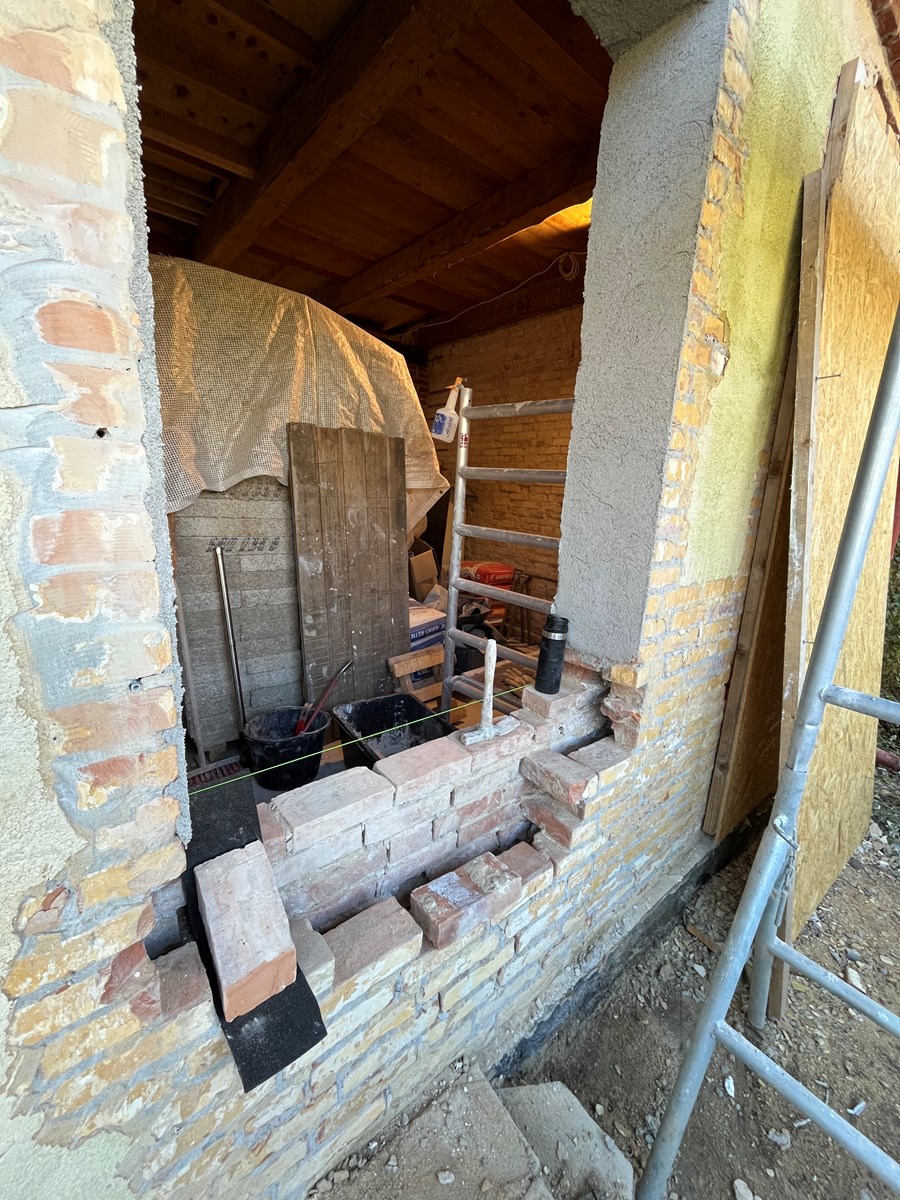

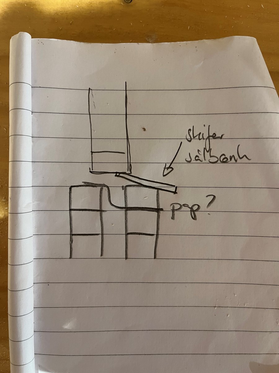

Hej jeg har taget de gamle vinduer ud og reparerer side fals. Er i tvivl om hvordan jeg bør mure op i bunden.
Skal jeg som før mure på tværs - altså dækket hullet ned i muren med sten? Skal der pap ind ?

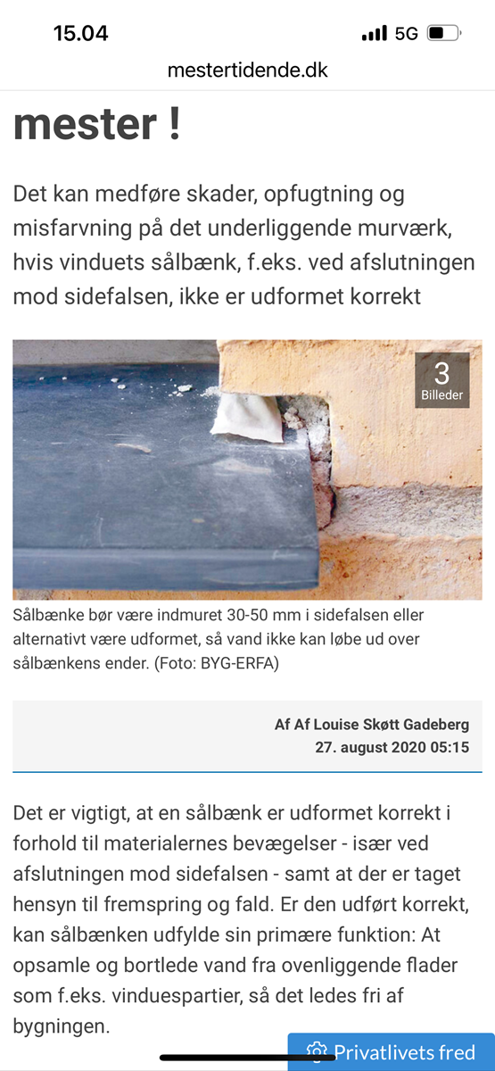

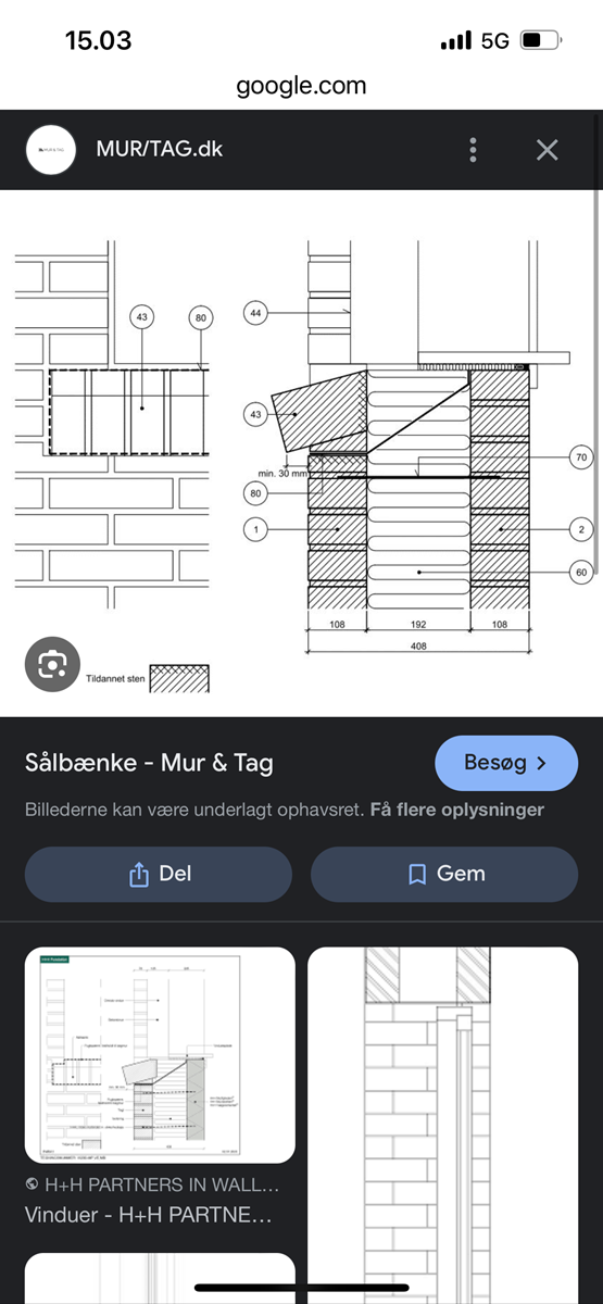

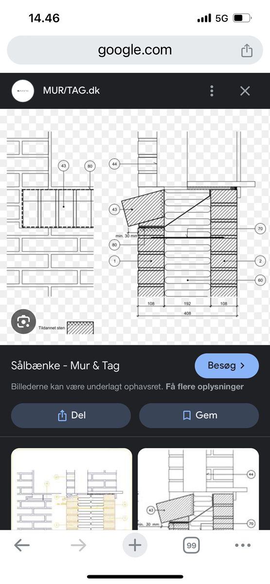

Har fundet et par billeder på mur&tag men her er det jo med isolering.
Jeg isolerer på indersiden med Hempcrete.
Der skal skifer sålbænke i og facaden pudses op.
