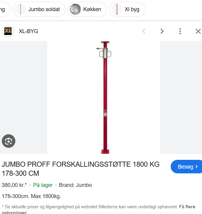

Du sætter en plade under hullet, og understøtter den med en stolpe, eller en forskallingsstøtte, hvis du kan låne sådan en, ellers koster den under 400 kr...
Du kan støbe hullet med samme type beton som du bruger til gulvet, lad det tørre et døgns tid, inden du støber gulvet.
Du kan godt støbe hullet sammen med gulvet, men risikere at vand/tyndt beton løber igennem-
Lad plade og understøtning stå, i en uges tid efter gulvet er støbt..
