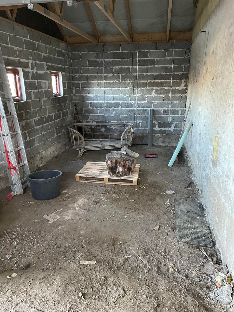

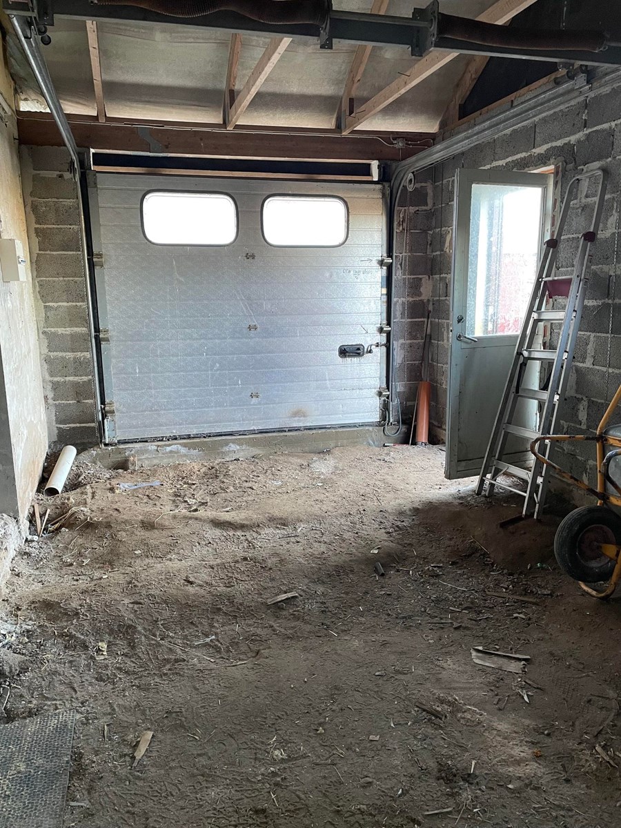

Jeg har en garage som aldrig er blevet lavet færdig af tidligere ejere som nu er mit projekt at gøre.
Til det vil jeg høre om jeg der er noget skal overveje eller burde gøre.
Garagen er på ca 26 kvm og vil blive brugt som fitnessrum, men det kan være der efter nogle år kommer til at skulle stå noget tungere derinde. Pt ingen varme eller isolering i vægge eller loft, se evt billeder. Jeg har tænkt at smide gulvvarme slanger i og lade dem stikker op i et hjørne da hele den bygning slet ikke har noget varme ud over nogle el radiator, men bare så de var der hvis nu man ville have det. Vi sætter nok en luft til luft varmepumpe op som en start. Jeg havde oprindeligt tænkt at isolere loftet til kip så det føles større men det ser jeg til den tid hvad det ender med, det bliver nok et nyt opslag.

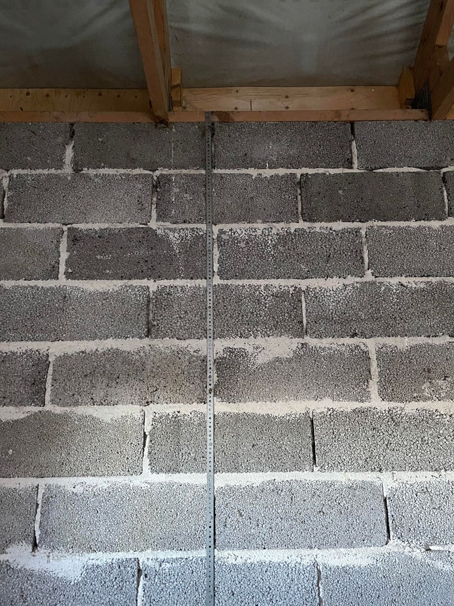

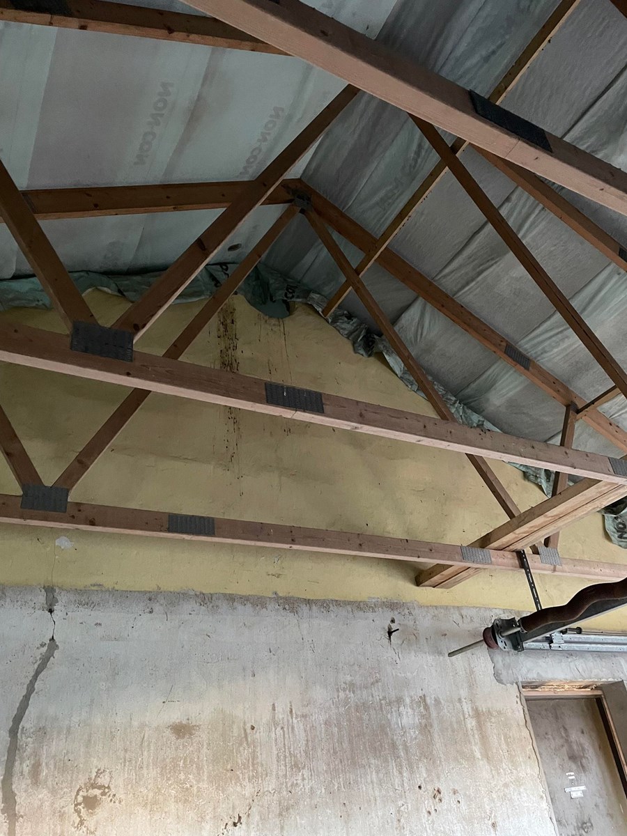

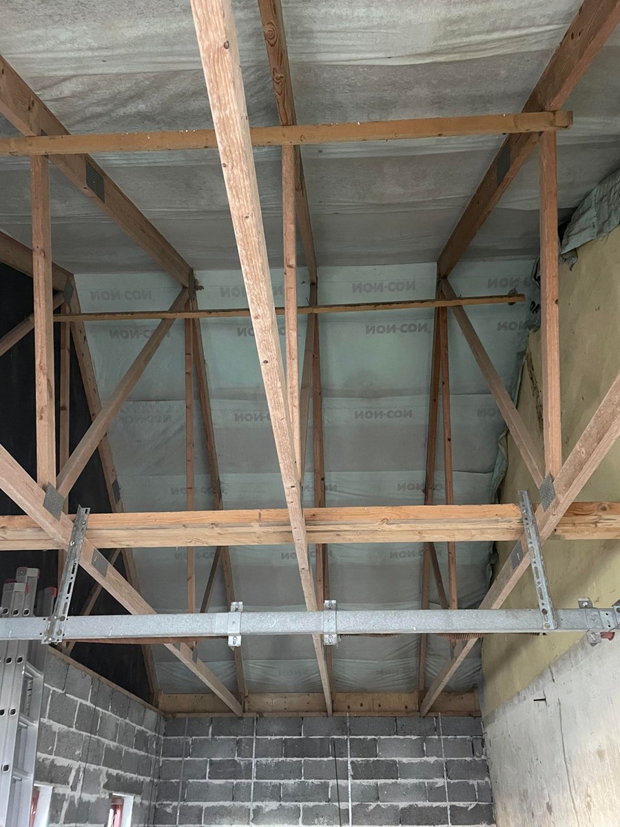

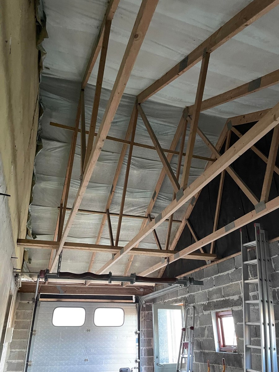

På billederne er der noget forankring af taget, er det mon fint som det er? Nu er det en tilbygning hvor man efterfølgende har skiftet hele taget, så andre steder i bygningen sidder det fast på en anden måde. Det er da ikke fløjet af de sidste 20+ år.
Processen jeg havde tænkt at gribe det an:
1. Få den ryddet helt og gravet 60cm ned.
2. 3-5cm afrettersand - eller er det ikke nødvendigt?
https://www.jemogfix.dk/afrettersand-04-mm-safestone/4173/9040871/3. Køre med en pladevibrator
4. Lægge 300mm isolering i noget ala dette:
https://www.bygmax.dk/byggematerialer/isolering/jackon-gulvisolering/jackopor-eps-150/jackopor-eps-150-150x1200x1200mm-432m2-pk.html5. Smide kantisolering/små flammingokugler i kanten/sprækkerne?
6. Afstandholdere til rionet:
https://www.bygmax.dk/byggematerialer/armeringsnet-og-stal/armering/afstandsholder/stjerne-afstandsholdere/afstandsholder-stjerne-40-50-mm-o4-20-mm-200-stk-ps.html7. Rionet 8mm 15x15cm
https://www.bygmax.dk/armeringsnet-rionet-8-mm-str-1500x2500-mm-masker-150x150-mm.html8. Gulvvarme slanger, er det fint med dem her og de bliver stribes til rionettet?
https://www.bygmax.dk/wavin-5-lags-pro5-gulvvarmeror-16-mm-120-mtr-rl.html9. Få en beton vognmand ud og fylde 10.-12cm og evt med en mand der glatter det ud.
10. Noget 43mm gummimåtter

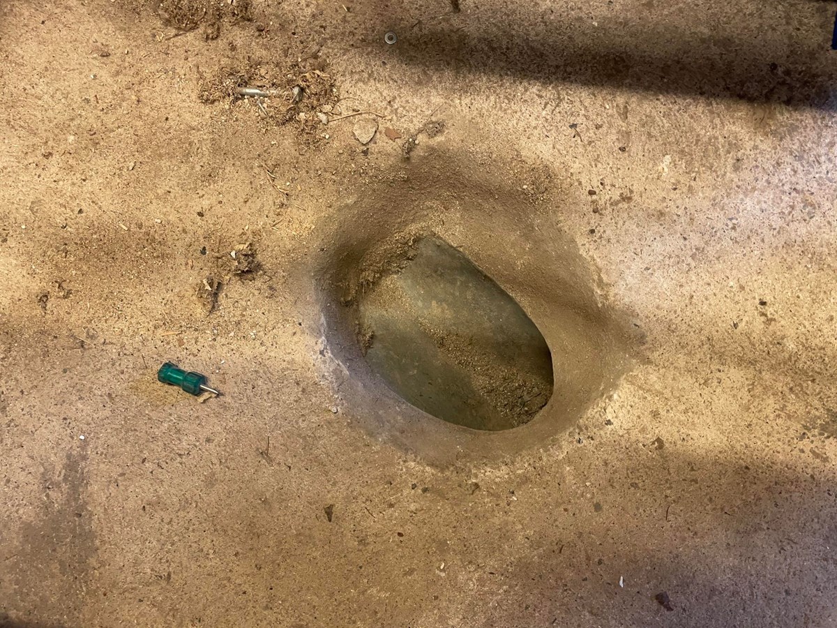

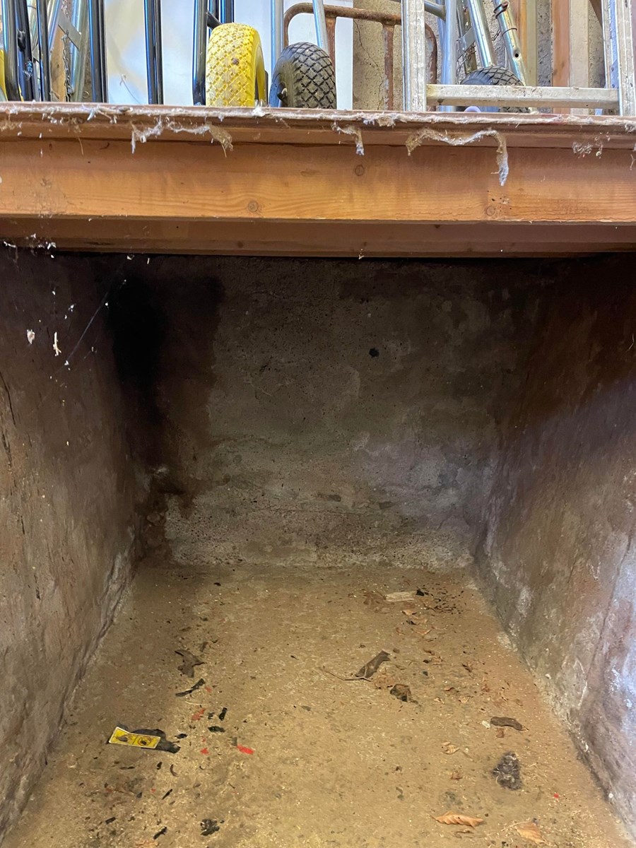

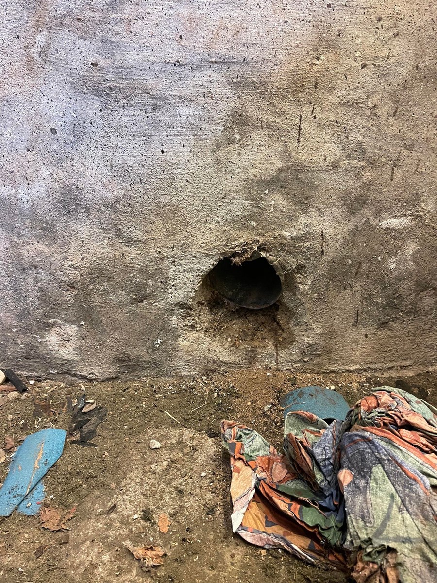

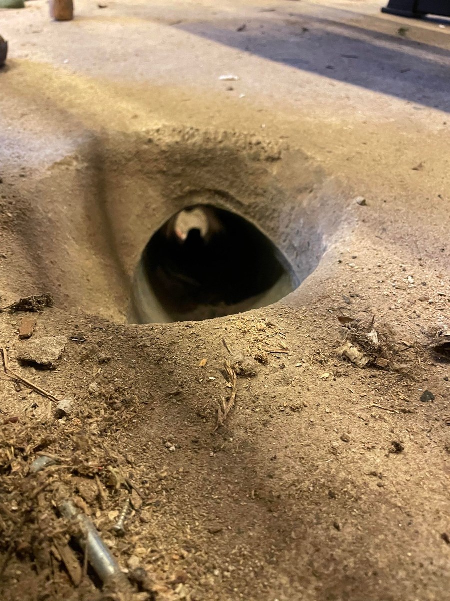

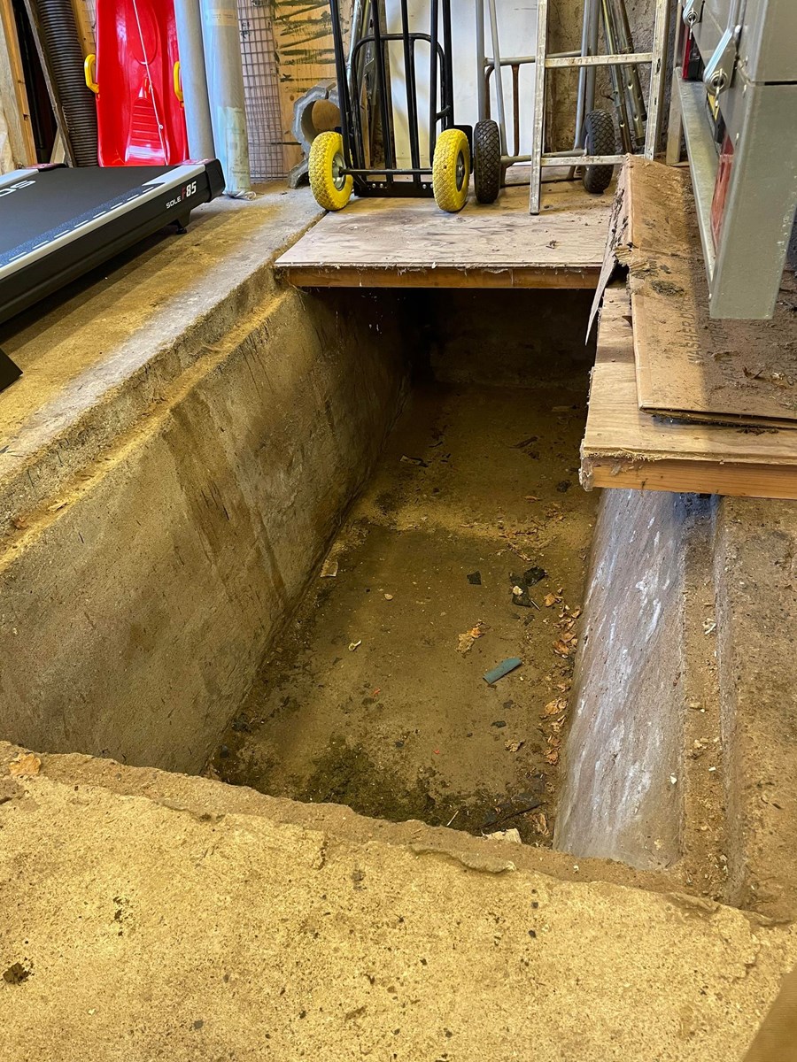

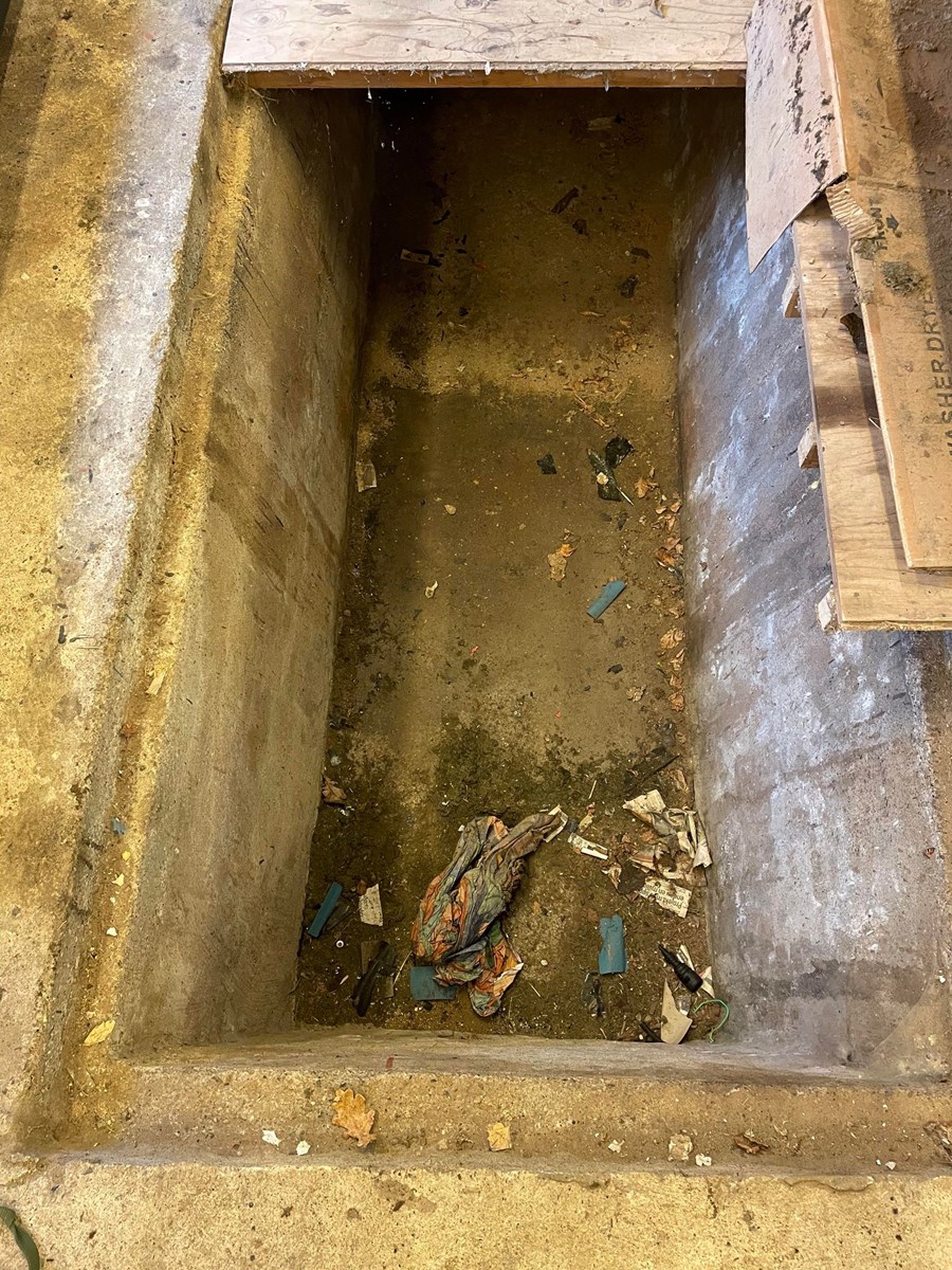

I den anden garage som er lige ved siden af, under samme tag, har en "halv" smøregrav som i øvrigt vender i min optik forkert da den går på tværs og ikke langs, men der er sikkert en god forklaring på det. Der også et rør der går ned til smøregraven. Jeg har ingen planer om at bruge den til noget, og vil derfor bare få den fyldt op så man ikke går på træplader som dækker hullet lige nu. Bunden på den er beton, hvor tykt det hele er ved jeg ikke.
Er det bare at fylde den lidt op med jord fra den første garage og så isolering, rionet og beton?
Mål på den er:
Dybde 96
Bredde 119
Længde 285
