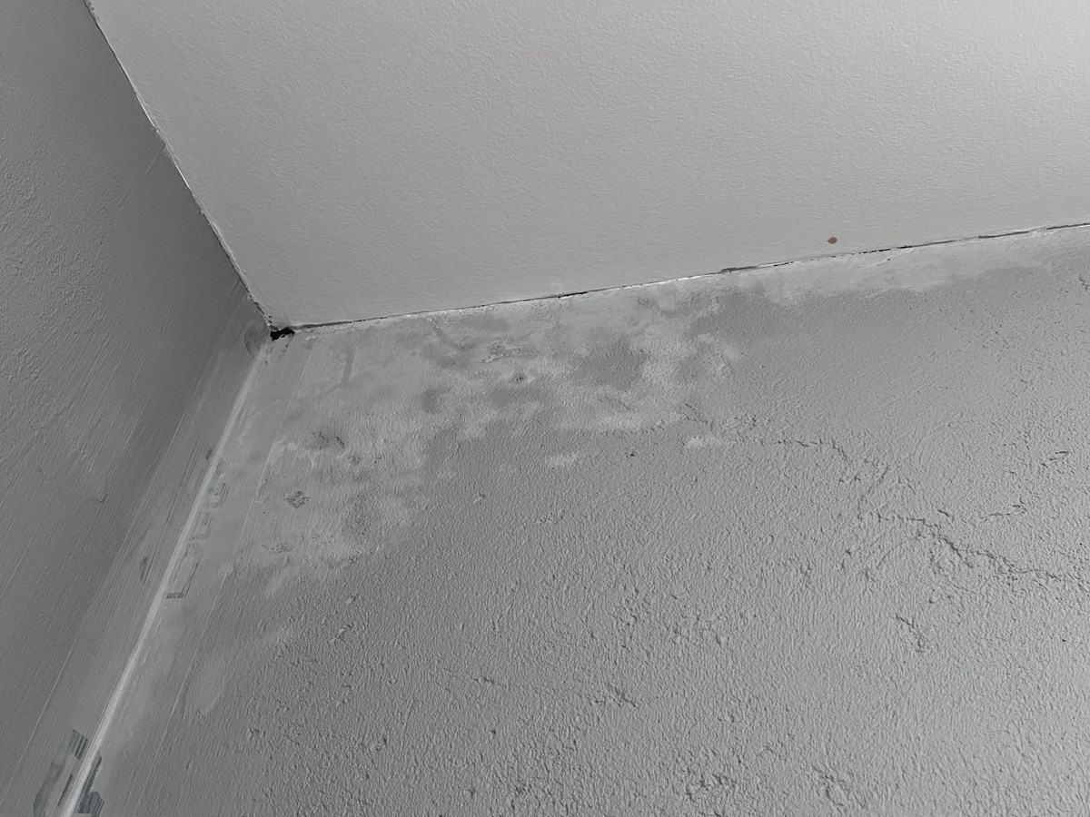

Jeg er igang med at lave nyt badeværelse og før jeg gik igang kunne jeg se der var noget skimmel i hjørnet mod loftet ved det udvendig væg. Jeg har tilføjet nogle billeder.

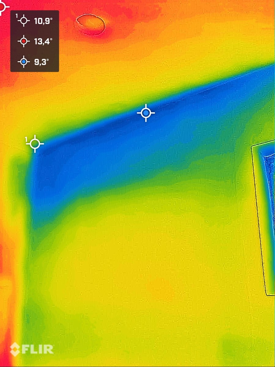

Nu når jeg er kommet så langt og givet det noget vådrums membran kan jeg se det ikke tørre ud og så kan jeg se med det termiske kamera at der er ret koldt der, jeg havde et ventilations åbning der som jeg har muret til på den indvendige side da jeg vil have ventilator i loftet.

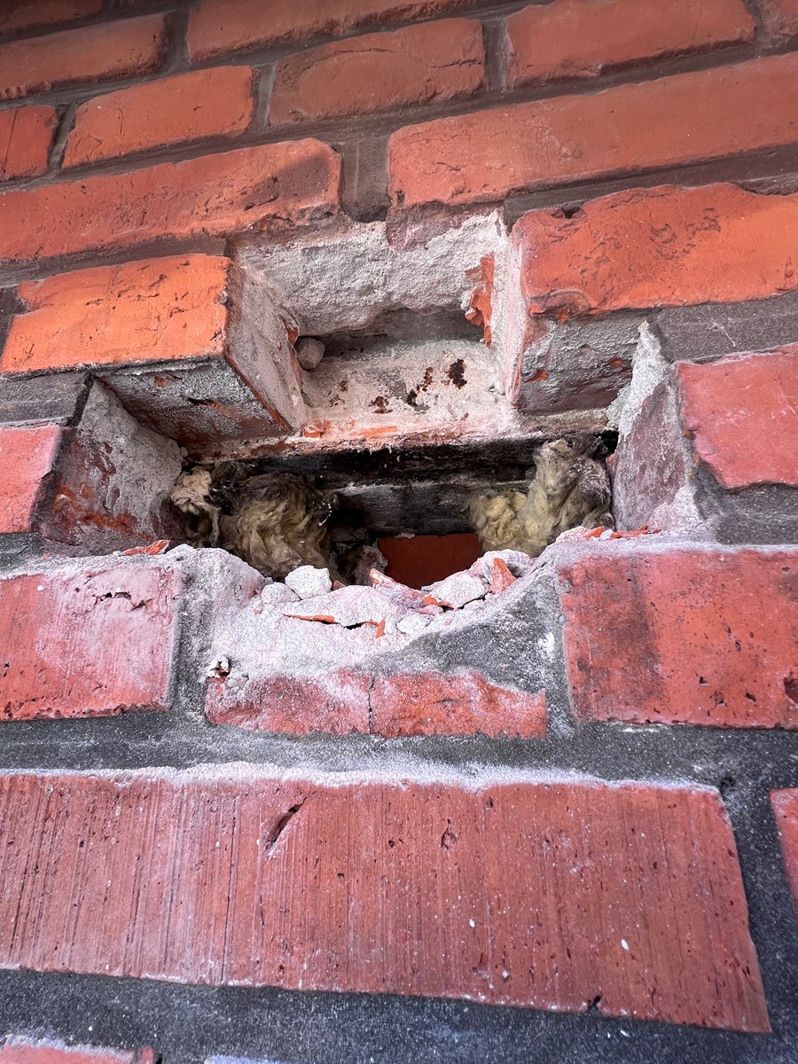

Jeg gik så igang med at undersøge hvad der forudsager det så da jeg ikke havde muret hullet til udefra (for ventilatoren) så gik jeg igang med at tage et par mursten ned for at se hvad der lå bag i og om der var isolering for så at finde et bjælke mellem formur og bagmur hvilket jeg finder mærkeligt.
Det skal siges at der har været et vindue der før fra den tidligere ejer. Man kan se det på billederne fra badeværelset før muren er pudset samt udefra. En anden ting er at ved den nye vindue som også ses på billederne som jeg har lavet mindre fandt jeg også en bjælke mellem formur og bagmur (har dog ikke billede af det). Nogen der kan forklare hvorfor man har et bjælke mellem formur og bagmur ? Er det sådan man byggede før og hvor sidder den fast ? Jeg er jo interesseret at isolere der så jeg ikke har den kuldebro men kan ikke pga. bjælken. En vigtig detalje er også at jeg ikke har varme i det nye badeværelse så der er ret koldt derinde nu.
Mit mål er jo at komme af med denne kulde bro men ved ikke hvordan, jeg kan jo af gode grunde ikke isolere på indersiden da jeg allerede har pudset vægge og er klar til at ligge fliser men vil ikke forsætte før jeg har en løsning på problemet.
