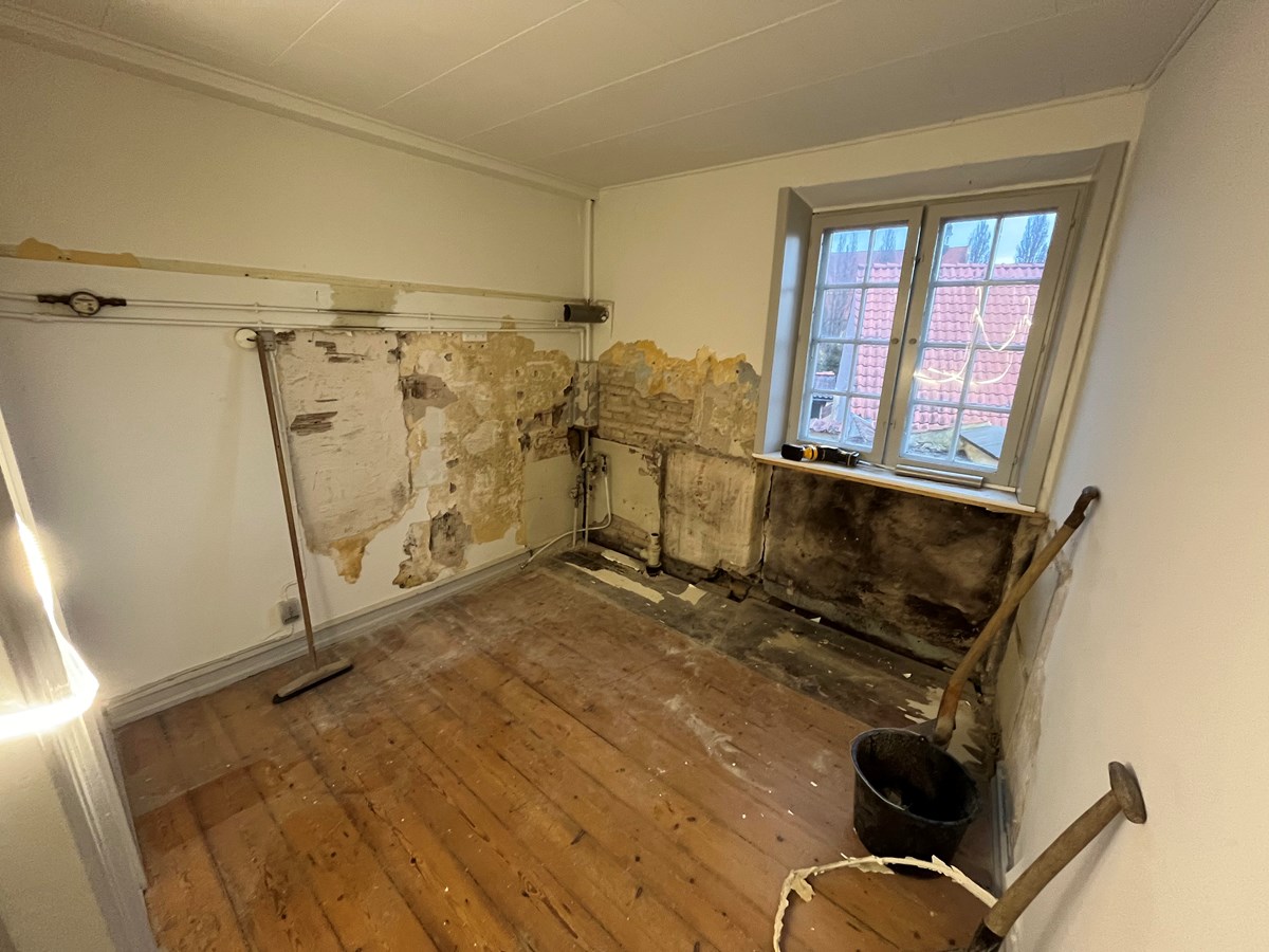

Jeg er ved at renovere en lejlighed og sørger råd til nedenstående ydervæg, som skal være bag et køkken. Vi har pillet et gammelt køkken ned fra 1950'erne, hvor der under vinduet var placeret 2 isoleringsbats mod væggen, der var noget fugtige og mørke. Det er en kold ydrevæg i to sten og en sten under vinduet. Der er en lodret sætningsskade cirka midt på væggen under vinduet, som vi tænker at lave udvendigt med armeringsstål i forbindelse med sandblæsning og ompudsning af facaden.
Mit spørgsmål går særligt på den indre efterisolering af væggen. Som jeg ser det, er der følgende muligheder:
1) Efterisolering med Wediplader og netpuds
2) Efterisolering med skamowall eller multipore efterfuldt af netpuds
3) Forskalningsvæg med træskelet, rockwool, dampspære og famacell-plader
I alle tilfælde er jeg nok nødt til at fjerne og lave ny beklædning omkring vinduet, da væggen nu bliver tykkere. Det er jeg lidt træt af, men der findes vel ikke andre løsninger?
