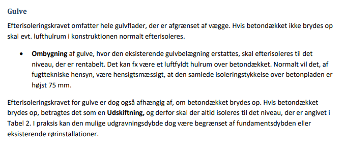

 De 100 mm er jo under kravene. Har du beregnet rentabiliteten for at undgå at overholde lovkrav?
Tak for dit spørgsmål, ved ombygning (som jeg er i gang med, da betondæk ikke opbrydes) anses det som udgangspunkt altid rentabelt at efterisolere hulrum. Derfor er rentabilitetsberegningen reelt kun brugbar her hvis man ikke vil efterisolere hulrummet, hvilket jeg jo gør :)
PS jeg er på ingen måder byggefagkyndig på dette område, det er hvad jeg er blevet rådet til og kan læse mig frem til. Hvis noget er overset i reglerne på området skal det selvfølgelig med i betragtningerne inden der sættes i gang :)
