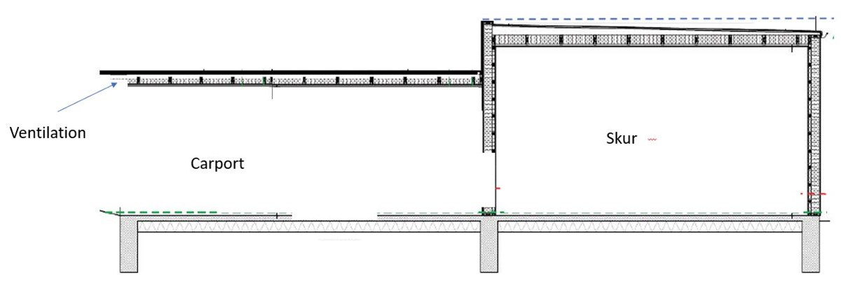

Jeg er ved at bygge carport og er i tvivl om hvordan jeg får ventilation af taget. Dvs. rummet mellem isolering og tagkrydsfiner pladerne.
Carporten bygges mellem vores hus og en mur ved naboen. Der skal tagpap på med lidt fald.
Der kan ikke ventileres fra siderne, da der her er en mur og vores hus på den anden side.
Fra fronten / fra gaden kan der godt ventileres. Men i modsatte ende bygger vi et skur, som er højere end carporten. Dvs. her kan jeg ikke lige se hvordan jeg får luft ind ?
OBS = Taget i carporten isoleres med 100 mm. isolering (Der laves luftspartel op til tag krydsfinerpladerne.
Min tanke er at lave udhæng i fronten og lægge lægter oven på spær, for på den måde at få ventilation ind.
Men hvordan får jeg ventilation modsatte ende ? Når carport taget går mod skuret
Se vedhæftet tegning
Er det ikke noget med, at man ikke må bruge ventilationsstuds på fladt tag ?
