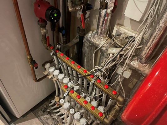

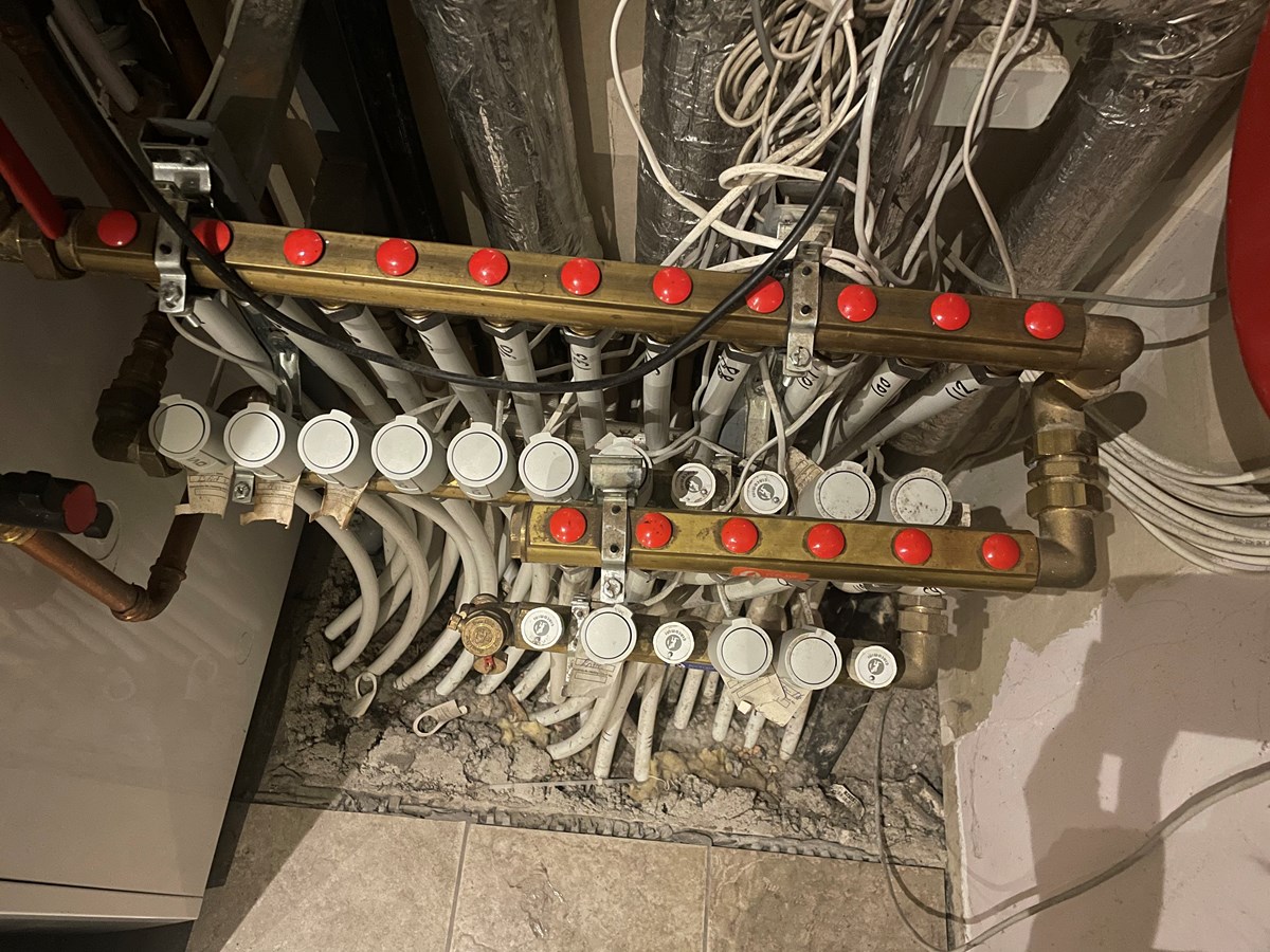

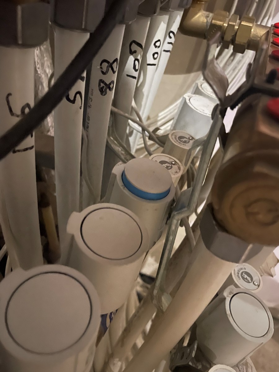

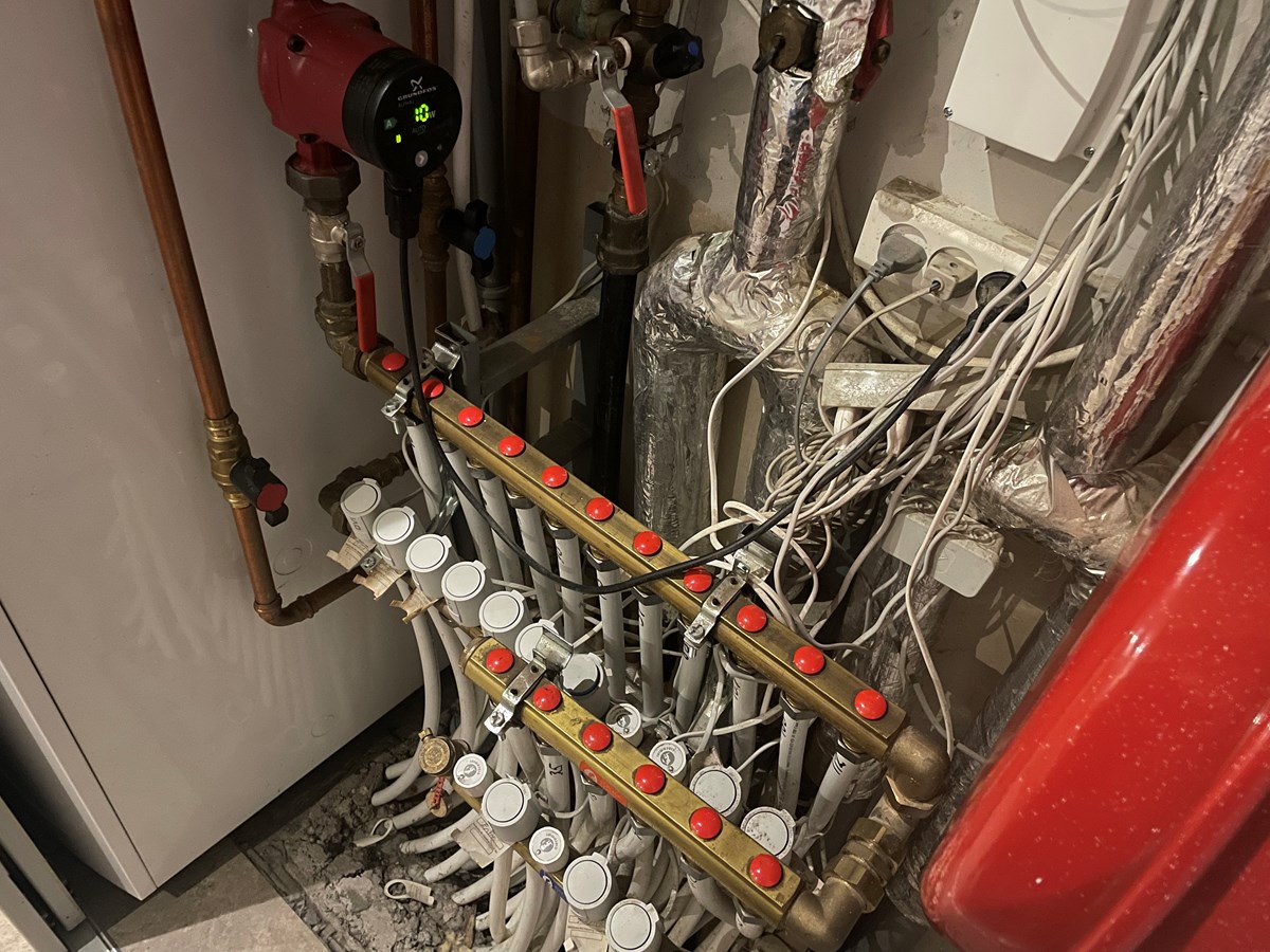

På billedet er det kreds nummer 7, når man tæller fra højre. Kredsen er én af de mindre i systemet, og værelset ligger tæt på varmepumpen.
Telestaten åbner som den får besked på fra rumtermostaten, og røret med fremløb er lunt, men returslangen er kølig.
Vi har prøvet at motionere ventilen, men det har ikke virket.
Vi har også prøvet at slukke alle andre termostater og skrue op for cirkulationspumpen (et tip jeg fandt herinde), men det gjorde heller ingen forskel.
Sælger og den lokale VVS’er er ligeledes på herrens mark.
Derudover har vi et MEGET varmt badeværelse. Det bliver varmt, også når telestaten lukker. Jeg ved ikke om der kan være en sammenhæng med andet problem-rum.
Uanset hvad: nogen bud på hvor fejlen ligger?
