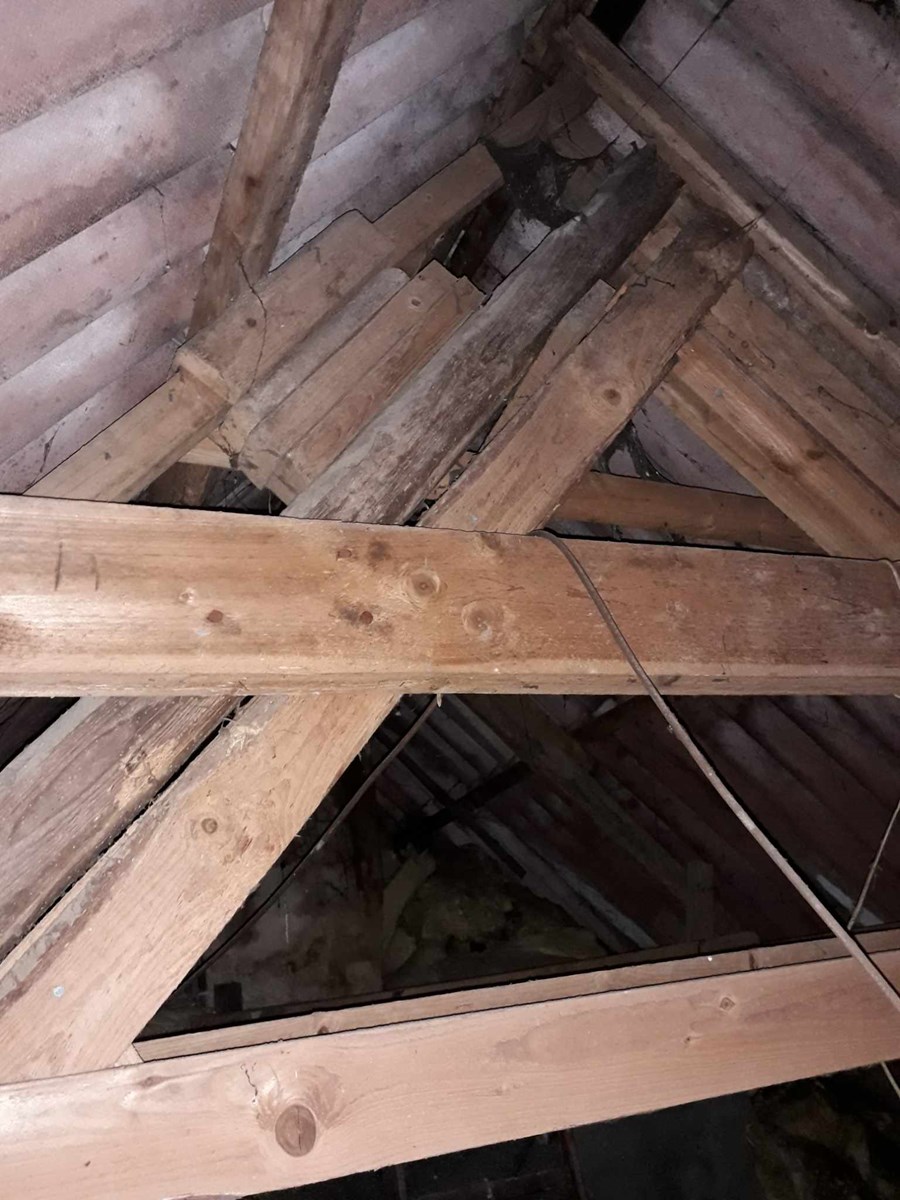

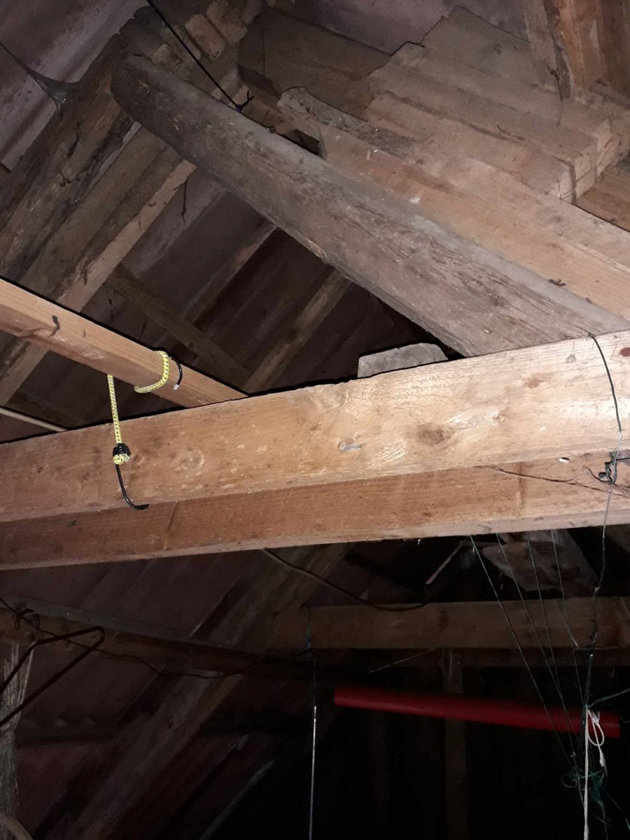

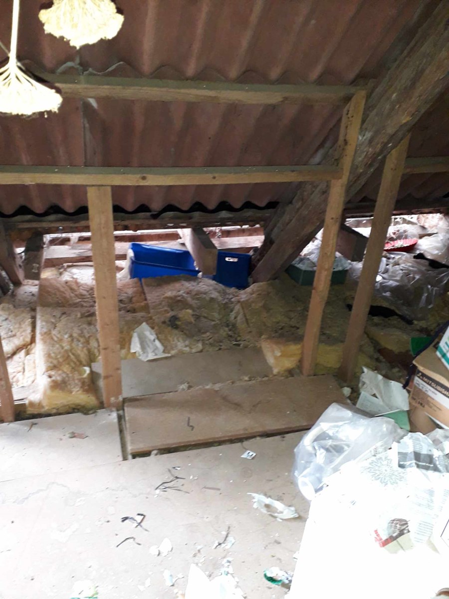

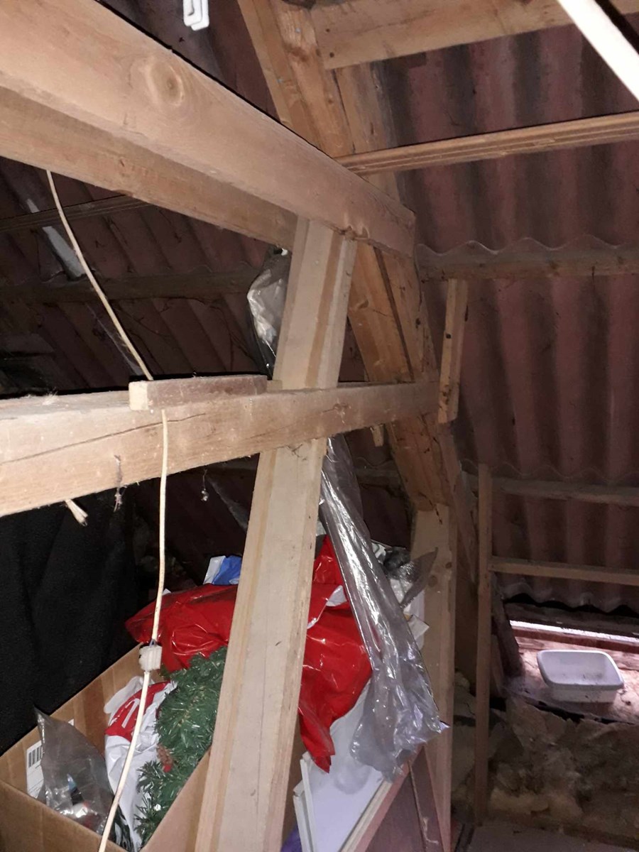

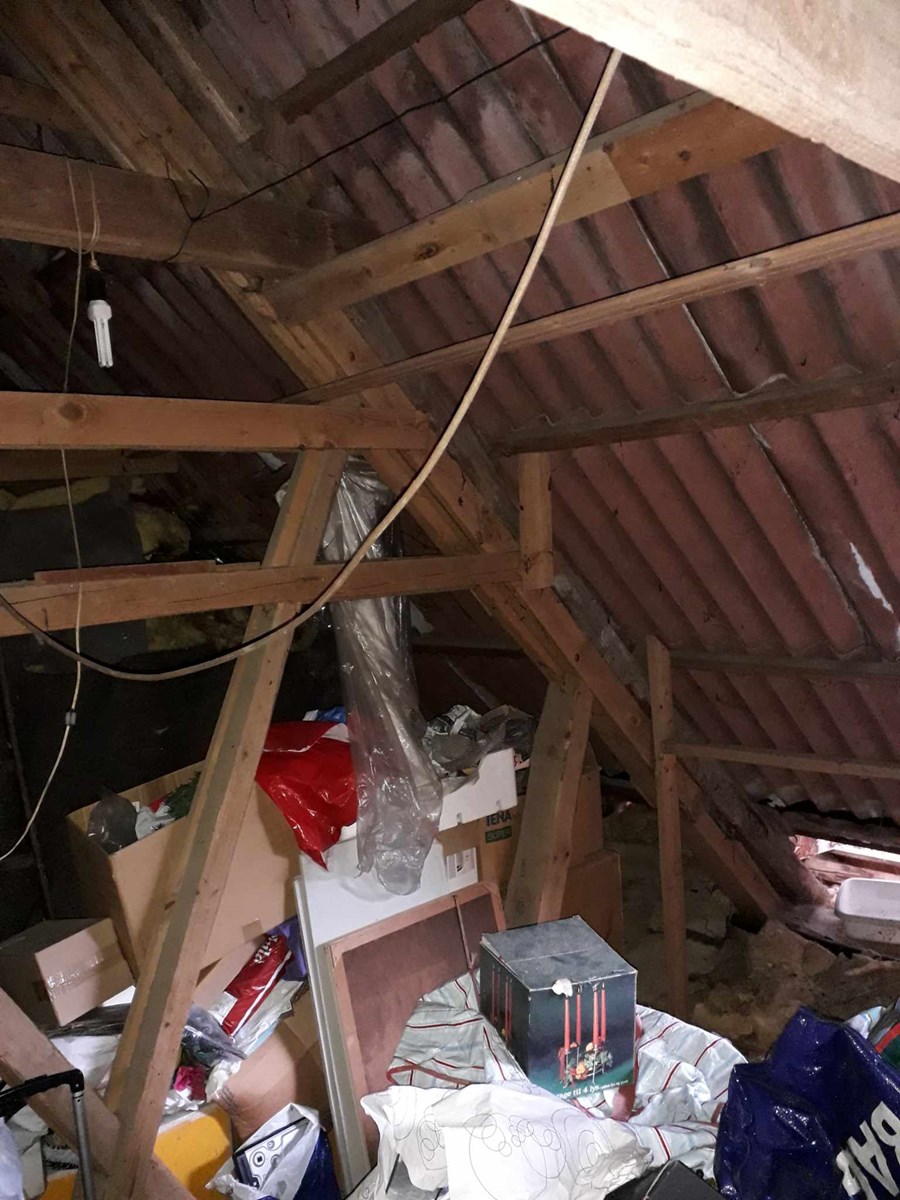

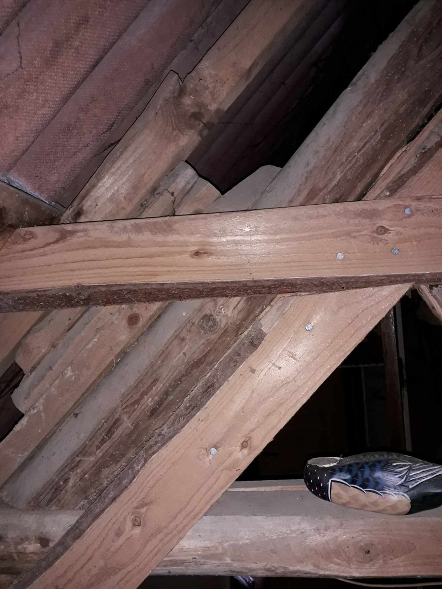

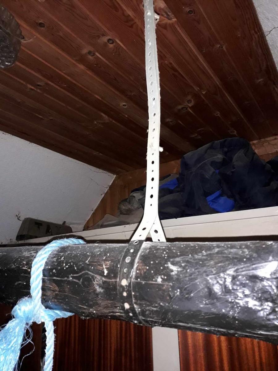

Skulle lige kikke på et hus, som så spændende ud, men jeg skyndte mig at løbe min vej.
De originale hanebånd er fjernet og andet sat højere op.
Men den der med Klods-Hans - den ser lidt sjov ud i min verden.

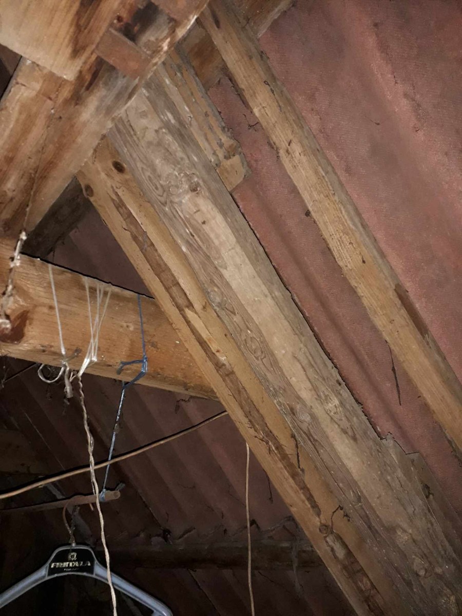

Den gamle konstruktion, som sidder der endnu, den er total gennemgnavet ag borebiller.
Er det bare sådan man gør med gamle huse eller???
(Huset er fra 1900)
