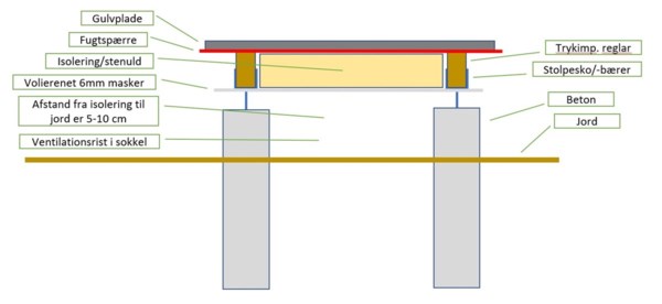

Jeg skal til at bygge et skur i haven, som isoleres let så det kan holdes frostfrit med en lille varmeblæser eller lignende (+5 grader). Der kommer derfor også isolering i vægge og loft.
Mit spørgsmål er dog omkring opbygning af bund som jeg har tænkt kunne være som billedet nedenstående. Men jeg vil værdsætte meget, hvis nogle af jer har input. Er der noget åbenlyst jeg har overset? Er tankerne bag opbygningen helt hovedløst? Vil jeg evt. få problemer med fugt eller andet?
Bundrammen er allerede sat på punktfundament. Så næste skridt er isolering og gulvplader. Der kommer til at være 5-10 cm fra jordoverfladen til bunden af isoleringen, som bliver holdt oppe af 6mm masket volierenet, som fungerer som rottesikring og ventilation.
Ligeledes vil der være 6mm masket volierenet hele vejen rundt som sokkel, som igen vil fungere som ventilationsrist og rottesikring. (Better safe than sorry :) )
Er der behov for at lægge en damp-/fugtspærre mellem gulvpladerne og isolering for at bremse opstigende fugt? Bør fugtspærren i stedet ligger under isoleringen?
