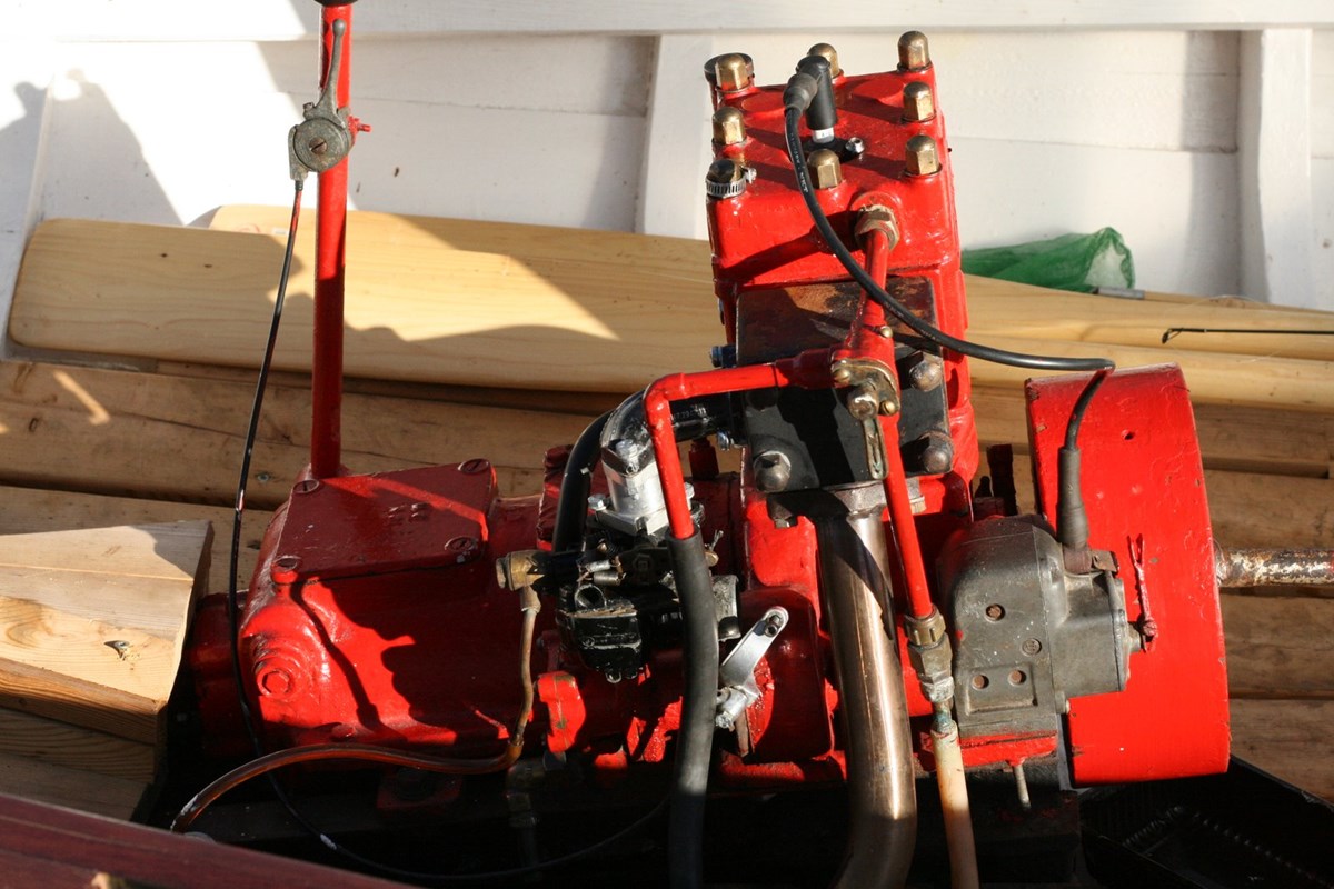

Hej Alle jeg har en gammel 6 hk korsør motor med håndsving, som i flere år har kørt upåklageligt, på det seneste er den begyndt ikke at ville blive inde i gearet når vi sejler fremad, den har aldrig været særlig god til at bakke dog.
Når jeg åbner til gearkasen kan jeg ikke se noget der er knækket eller lignende og de ser umidelbart ud som om der er nogel arme med ruller der bliver skubbet ud når man sætter den i gear, Jeg ved dog ikke hvad der skulle kunne holde den fra at glide ud af gearet. ?
Er der nogen der ved noget om dette problem.
