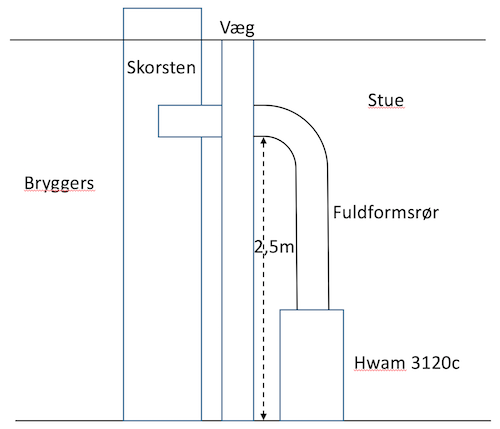

Jeg har lavet en principtegning over vores installation:
Vi har bedt om et tilbud på at få flyttet brændeovnen lidt til højre i stuen og samtidig få den omstillet til røgafgang bag til (Som på dette billede: http://hwam.dk/files/products/hwam_...rodukt.jpg). Således at røgen går direkte ind i bunden af skorstenen. Vi håber at kunne udnytte en større højde af skorstenen og derved få et bedre træk på ovnen. Lidt træls, at forhandleren ikke gjorde os opmærksom på, at man åbenbart skal være meget opmærksom på hvilken installation man han hvis man skal udskifte en gammel ovn med en moderne

10 optændingspinde lyder ikke af meget - ind med en ordentlig håndfuld og så noget knastørt brænde på bålet, så der kan komme ordentlig gang i bålet og temp. trækket og motoren (skorstenen). Prøv at tænde op på gammeldaws maner - altså under og nedefra og op. Bøgetræ (hårdt træ) er ikke det bedste at tænde op med - prøv noget let nåletræ.
Generelt tror jeg også problemet bunder i en kuldeprop i skorstenen og den udfordring bliver bestemt ikke løst ved at gøre skorstenen "længere" ;-)

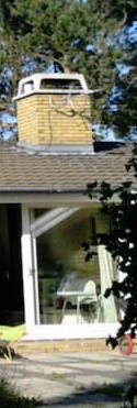

Det er en muret sydvendt 5m høj skorsten med isokern-foring. Lysningen er 15cm. Der er koblet en ældre pejs på, som vi ikke anvender. Vi er blevet anbefalet flg. løsning:
  1. Ændr røgrøret på ovnen, så det går ud bagi
  2. Flyt ovnen, så røgrøret går direkte ind i bunden af skorstenen
  3. Monter ny tæt dobbelt renselem
  4. Monter en stålforing (http://www.vvs-eksperten.dk/foring-...staal-saet)
  5. Luk af for pejsen enten med plastik, eller ved afmelding og lukning af hul til skorsten
Hvad tænker I?
/FF
Billede af skorstenen vedhæftet
Mvh. Familiefar
Nogle af forslagene er jo ret krævende.. Så jeg vil da starte med blot at afblænde pejsen.
Det er relativt nemt klaret og så kan du jo se om det giver dig mere træk, det tror jeg helt sikkert det gør og hvis du er heldig er det nok til din ovn kører fornuftigt.
Hvis de hjælper, men kun i mindre grad må du jo overveje om det sidste kan hjælpe nok til du får ordentligt liv i brændeovnen.
MVH Njord
