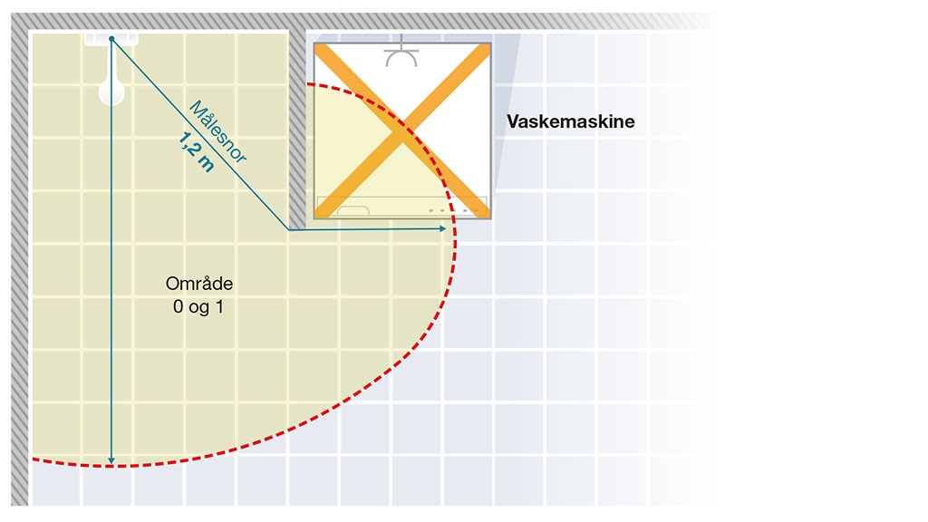

Jeg skal snart i gang med at renovere badeværelse - og i den forbindelse skal jeg have lavet plads til en vaskesøjle med vaskemaskine og tørretumbler. Jeg kan læse mig frem til, at der skal være 120 centimeter fra en vaskemaskine til armatur/bruser, hvis bruseren ikke er gemt bag en lukket brusekabine.
Jeg vil helst undgå en lukket brusekabine, da det er et lille badeværelse, og det vil give mere luft og plads, at benytte bruseforhæng.
Så mit spørgsmål er: ændrer det på 120 centimeters reglen, hvis vaskesøjlen er lukket? Altså, hvis der er låger på, så vaskemaskinen og tørretumbleren ikke kan rammes af vand fra bruseren? Eller hjælper det ikke, fordi lågerne teknisk set kan være åbne, mens man går i bad?
Eller kan jeg gøre noget andet for, at scenariet på billedet bliver lovligt?
