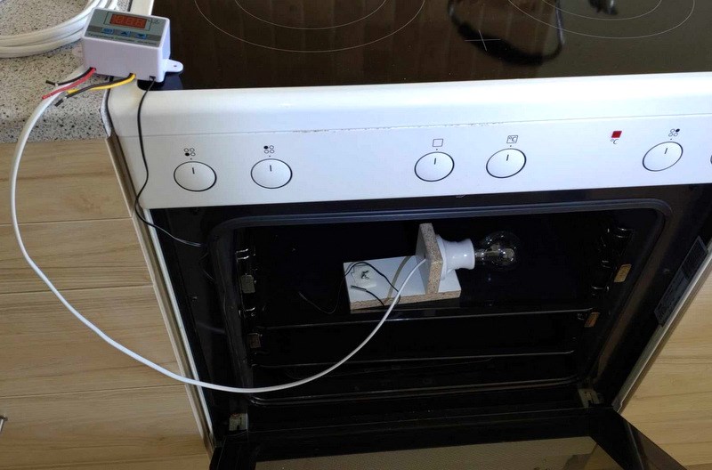

Jeg har købt sådan en temparatur regulator.
Jeg vil prøve om surdejs temperatur og efterhævning af brøddej i præcis den rigtige temperatur, giver bedre smag.
Den skal tænde og slukke en glødepære i min ovn og på den måde justere varme.

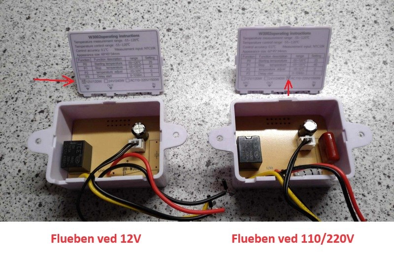

De sælger dem i 3 versioner 12V, 24V og 110/220V. Det er markeret med et flueben på bagsiden hvilken model det er.

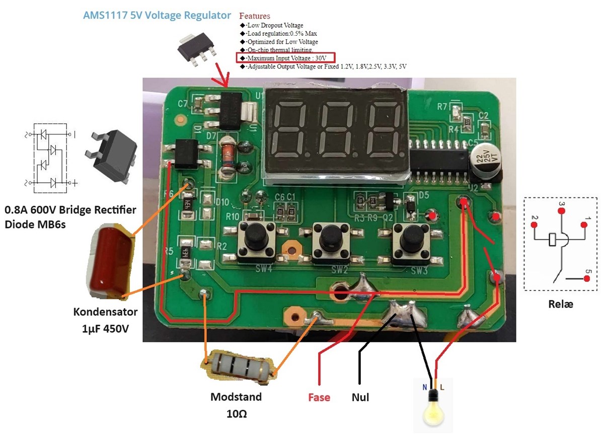

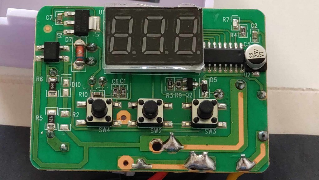

Men jeg er ikke sikker på at jeg har fået den rigtige indmad.

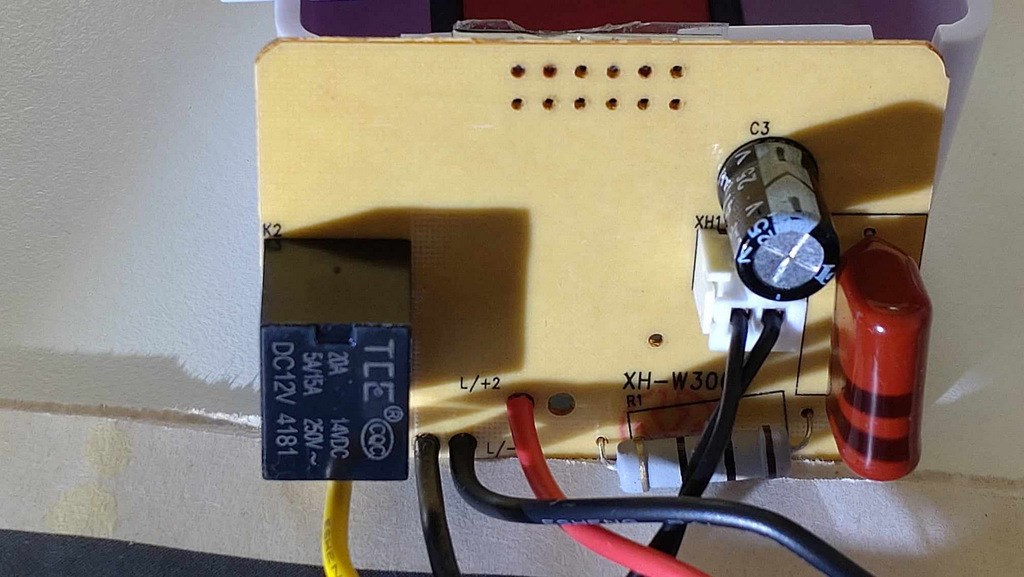

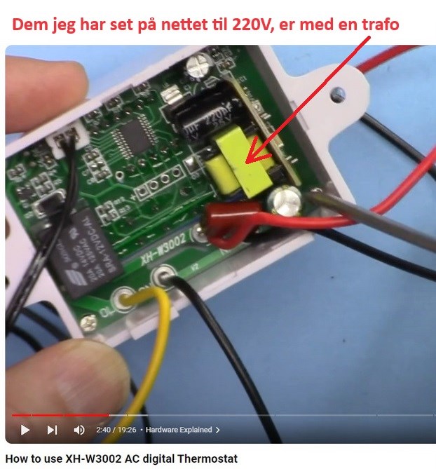

Dem til 220V jeg har set på billeder og film på nettet, er med en lille trafo. Der er ikke trafo i min.

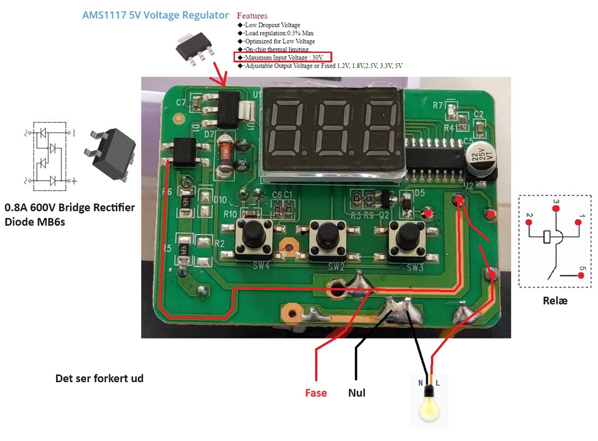

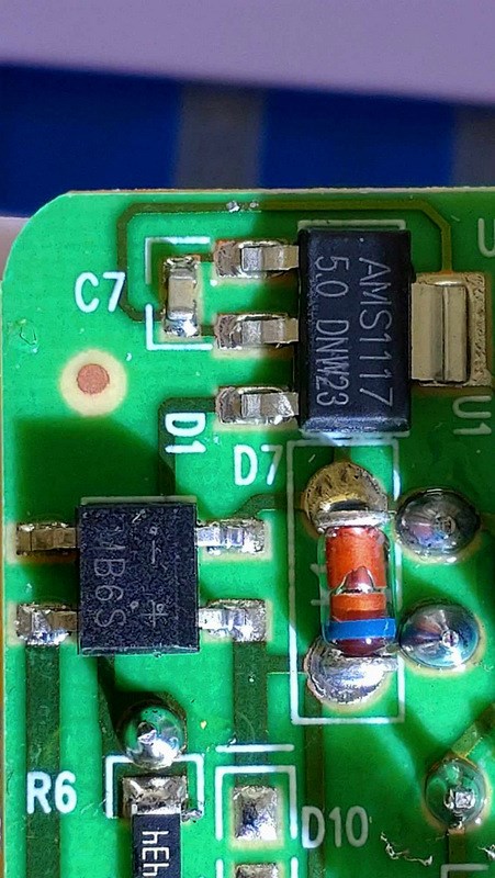

Men 230V fase ledning går til en brokobling, den lille dims med 4 ben som hedder MB6S ... som vist laver vekselspænding om til jævnspænding.
Jeg har bygget en strømforsyning en gang og det har været trafoens sekundær side med 12V AC, som har været tilsluttet til en brokobling.
Men her ser det ud til at 230V går direkte til brokobling - underligt, men jeg har hellere ikke så meget forstand på elektronik.
Er der noget på printpladen som kan nedsætte spænding fra 230V til ...12V eller 5V, så elektronikken kan arbeje?
Jeg ved ikke om jeg tør tilslutte 230V, fordi det er uden trafo.
