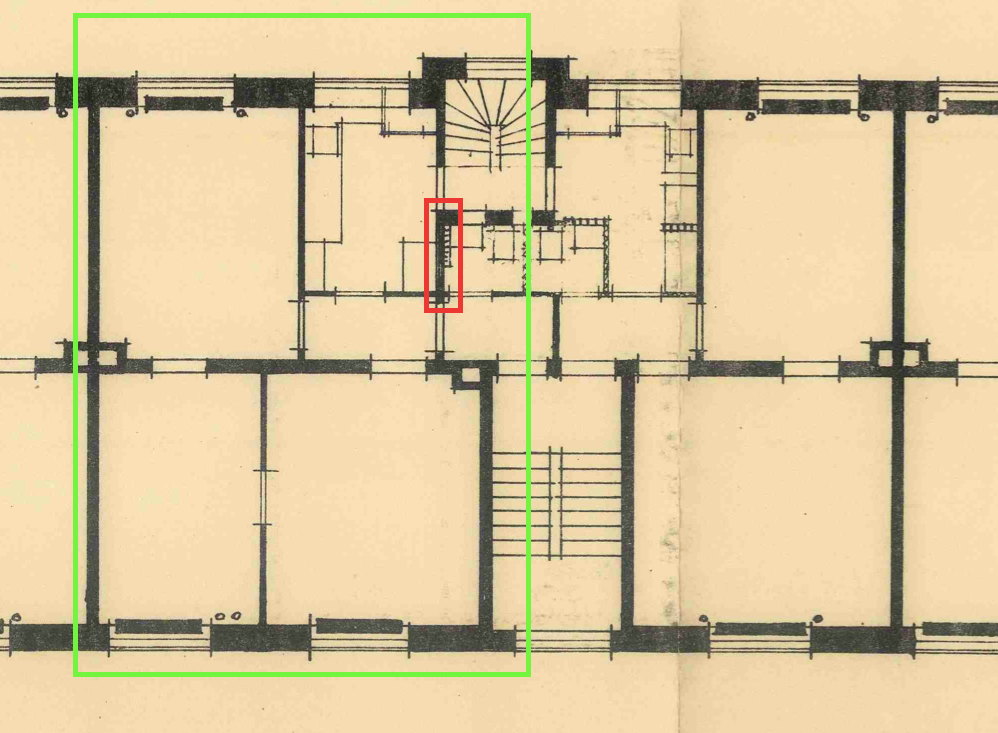

Jeg skal etablere badeværelse i mit wc-rum i min lejlighed, der er opført i 1926. Og jeg vil selvfølgelig gerne sikre mig, at ventilationsforholdene opfylder reglerne.
Jeg har vedhæftet et udsnit af en etageplantegning - kan man ud fra den se, om vores ejendom har separate aftrækskanaler? Jeg har markeret det, jeg tror er aftrækskanal(er) på tegningen.
Jeg håber, at I kan hjælpe.
