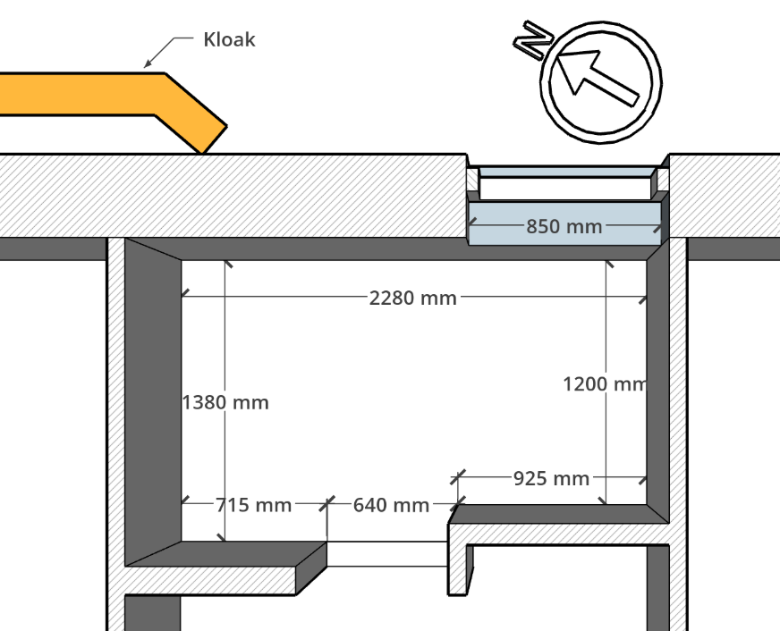

Jeg holder indlæg kort. Håber på nogle gode kreative indput på mit nye badeværelse.

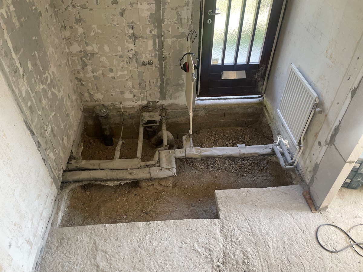

Jeg vedhæfter plantegning. Der er pt. gravet ud til isolering, gulvvarme mv.
Placering af døren (bunden af tegning) er fast. Der sidder mød øst et vindue placeret ca. 1200mm fra overkant kommende gulv til underkant vindue. Dette er også fast. Kloak er ude i havegang mod øst. Så det er frit for hvor denne placeres i det nye rum, og møder kloak gennem fundament.
Det skal som de fleste andre badeværelser indenholde: Toilet, brus (m/unidrain), vaskemøbel med vask.
Jeg har selv prøver forskellige indretninger. Men synes ikke helt at have knækket koden for bedste udnyttelse endnu.
Rummet er lige på, eller under, størrelse der udløser krav for komplet vådrum. Dette er jeg opmærksom på 👍
På forhånd tak. Og spørg endelig for uddybende info 🙂
