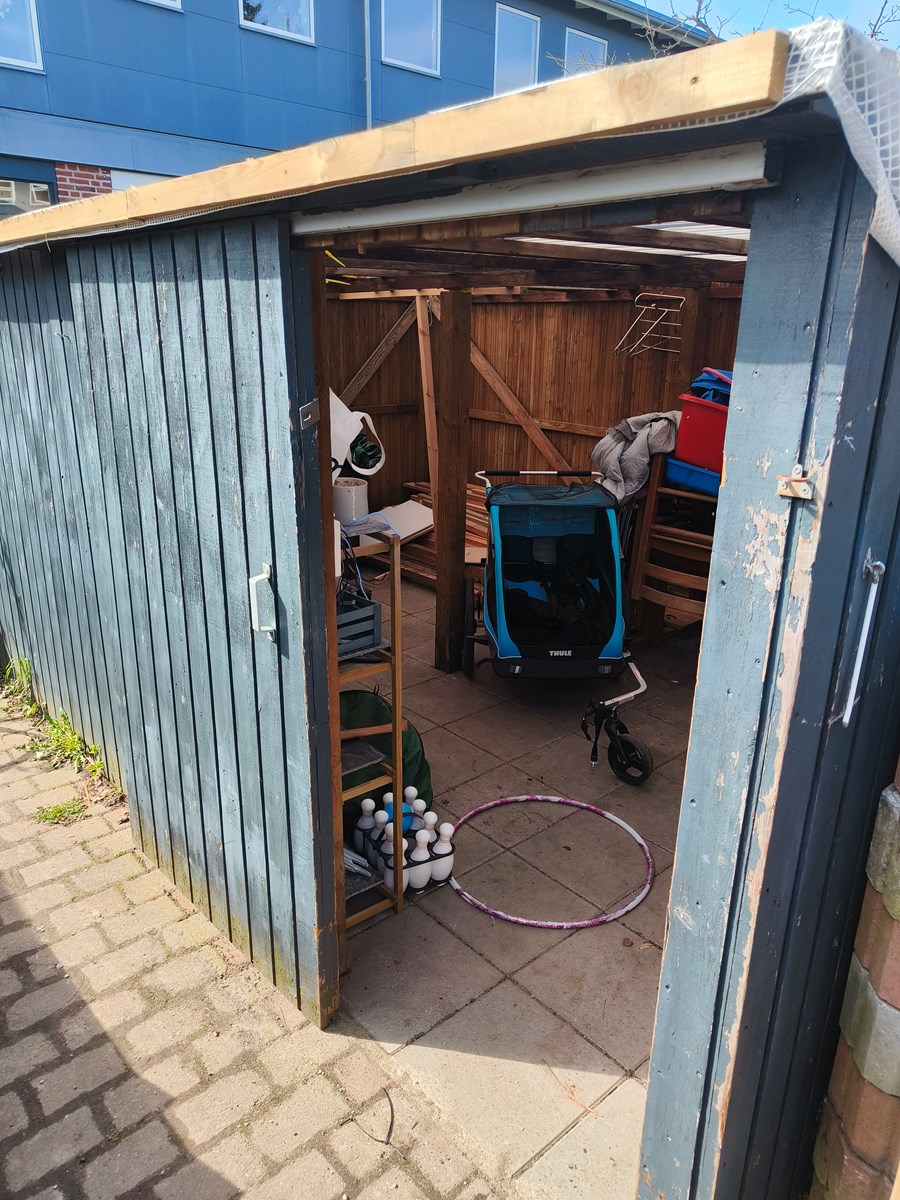

Jeg står i gang med at opføre et nyt skur på en lavtliggende grund, der oplever udfordringer med regnvand. Det nuværende skur har nedstøbte 100x100 stolper og flisebelagt gulv, men beklædningen er ved at blive ødelagt af fugt, og det er blot et spørgsmål om tid, før næste regnby trænger ind. For at afhjælpe problemet planlægger jeg at etablere et dræn med hældning.

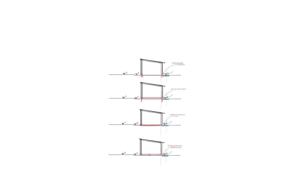

Fundamenteringsløsninger:
I forbindelse med opførelsen af et nyt skur står jeg over for valget af den mest optimale fundamenteringsløsning. Mit primære ønske er et frostfrit skur, men jeg overvejer også at bevare de eksisterende fliser og acceptere et uisoleret gulv med risiko for frost og kondens. Fordelen ved en ny fundamentering er muligheden for at hæve bygningen en smule og dermed minimere problemet med regnvand.
Jeg har følgende alternativer i tankerne:
A) Randfundament af fundablokke (1-2 rader):- Fordele: Billigt og nemt at etablere.
- Ulemper: Ikke frostfrit.
B) Skruefundament med isoleret gulv (ca. 200 mm):- Fordele: Frostfrit, god rumhøjde.
- Ulemper: Dyrt og mere komplekst at etablere.
C) Isoleret betonfundament:- Fordele: Frostfrit, robust konstruktion.
- Ulemper: Dyrt og tidskrævende at etablere.
D) Isoleret gulvopbygning af imprægneret træ placeret direkte på fliser (med murpap):- Fordele: Billigere end alternativerne B og C.
- Ulemper: Risiko for fugtproblemer og svamp, lavere levetid sammenlignet med andre løsninger.
Hver løsning har sine fordele og ulemper, der skal afvejes i forhold til totalpris, rumhøjde, adgangsforhold, arbejdstimer og bæredygtighedsaspekter. På nuværende tidspunkt hælder jeg mest mod enten A) eller C), da A) er billigt og nemt, men ikke frostfrit, mens C) er frostfrit og hæver bygningen en smule, men også dyrere.
Selvom jeg foretrækker en løsning med skruefundament (B), er jeg bekymret for, at rumhøjden bliver for lav. Med et isoleret gulv og loft (200 mm) ender jeg med en netto rumhøjde på 2100 mm ved den højeste del.
