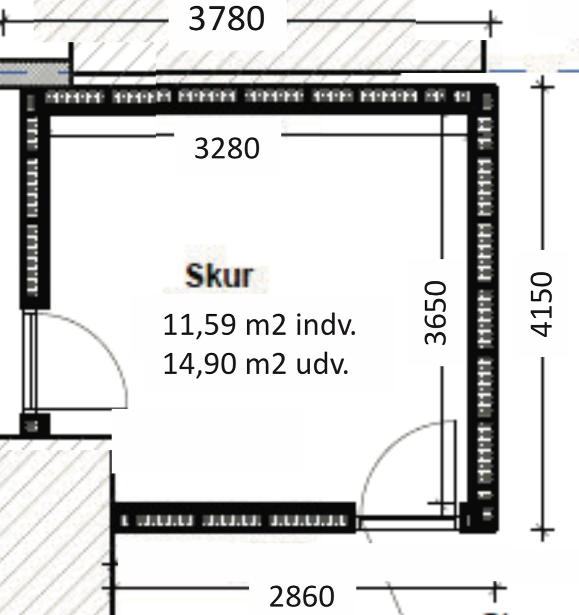

Jeg har bygget et isoleret skur. Det er isoleret i både gulv, loft og vægge.
Der placeres en radiator og skuret holdes frostfrit.
Hvordan vil I ventilere skuret?
Skal jeg bore 2 stk friskluft ventiler i evt. ø100/ø120 og sætte dem i hver sin ende af skuret? Med en rist udvendig.
Kræver det mekanisk ventilation?
Hvis det bare er ventiler - hvor vil I så placere dem?
Se vedhæftet tegning
Mange tak for hjælpen 😉👍
