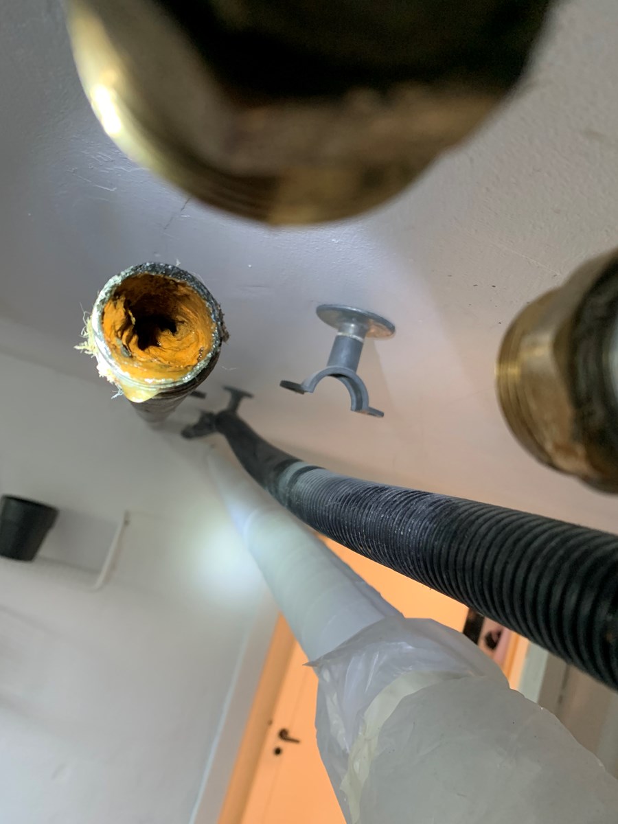

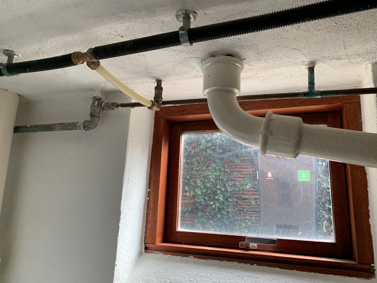

Hej. Jeg er igang med at fjerne nogle gamle jernrør i vores koldtvandsinstallation. Det er indtil nu lykkedes mig at skifte et 4 meter rør ud til pex. Jeg har brugt fittings af denne type:

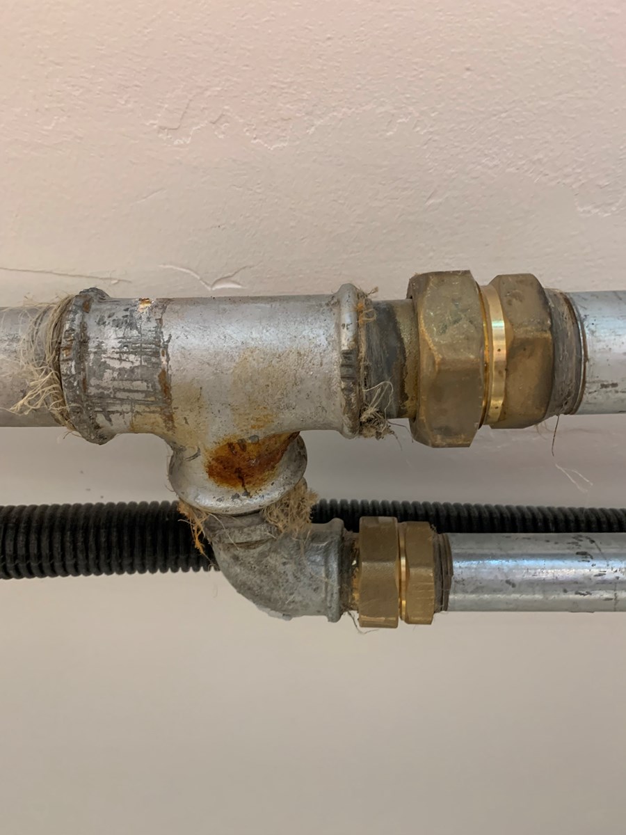

Pex 15mm vinkelJeg erkender at pex rør ikke er den kønneste løsning, men da det er i en kælder og varmtvandsdelen allerede var udført i pex fortsatte jeg med det. Mit næste projekt indebærer en del hvor der nu er et gammelt jernrør, der går over i kobberrør hvorfra, der trækkes to kobber rør op i badeværelse.
Jeg tvivler meget på at "kobber" delen holder til at jeg at fjerner jernrøret og det ser ud til der blandt andet er loddefittings på. Belært af tidligere erfaringer kan jeg lige så godt kalkulere med at jeg bliver nød til at skifte de synlige rør på badeværelse. Fordi de er synlige vil jeg ikke bare trække pex med op. Planen er at bruge et t-stykke for hvert kobber rør der skal trækkes op. Det er her jeg bliver forvirret. Jeg har prøvet at læse mig til hvordan man går fra pex til kobber. Svaret er at man bruger Conex kompressions fittings. Hvad forhindrer mig i at bruge en fitting til pex som vist og med integreret støttebøsning og bare putte et kobberrør på der hvor det skal op til badeværelset? Eller skal det specifikt være Conex fittings, og passer de på pex rør?
