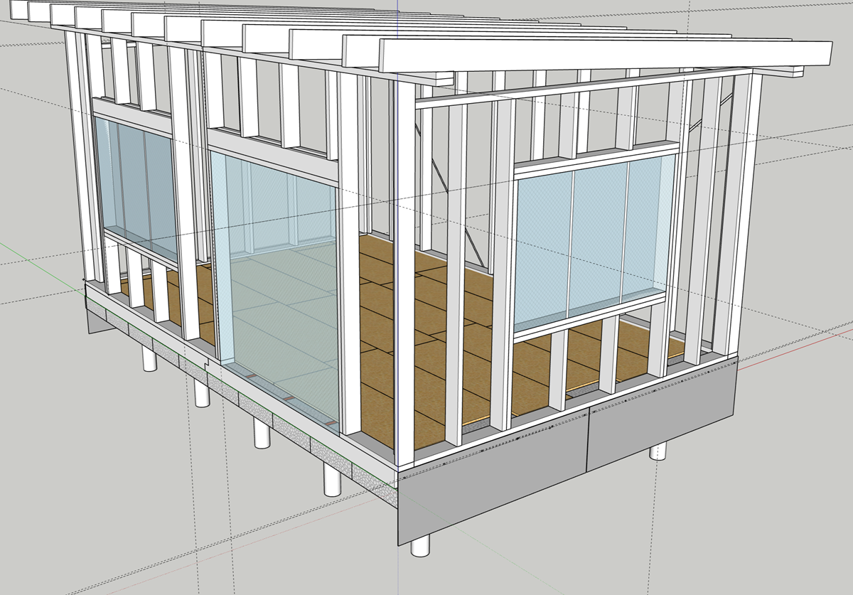

Dejligt du skriver om dimensionerne. Jeg har et kolonihavehus fra 1976, så jeg suger til mig af andres erfaringer, til jeg skal i gang med at renovere en del af det til sommer.
Jeg har været meget i tvivl om 145 var nok til bjælkelaget og bundremmen, men blev enig med mig selv til sidst at det var fint. Så det håber jeg.
Til tag spær'ne går jeg 195. Jeg fandt en tabel som viste at det var fint. Der vil være et spænd på 4m, men der vil være lidt hældning, så det burde være fint. Der vil være isolering i loftet og tagpap.
På de bjælker der er over døren og vindue, dem tror jeg at jeg skifter til 195 også, da der vil være et frit spænd på 2m.
Jeg fandt den her side
https://www.dimensions.com/collection/wood-walls som har hjulpet mig meget i forhold til mine tegninger til skellettet.
